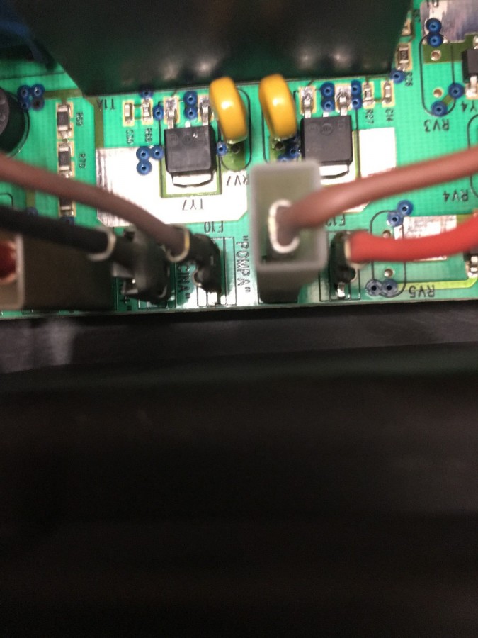

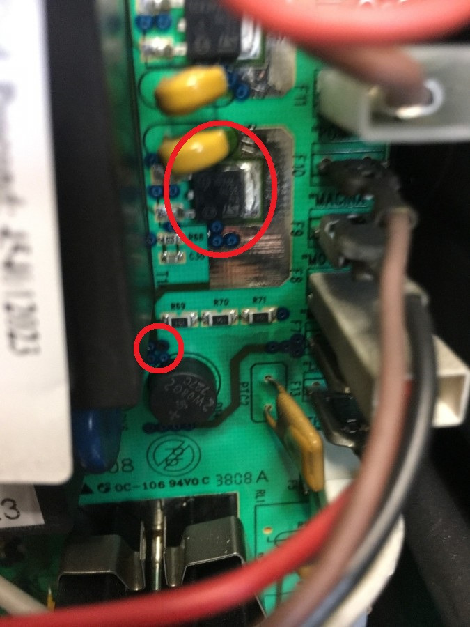

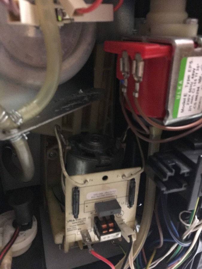

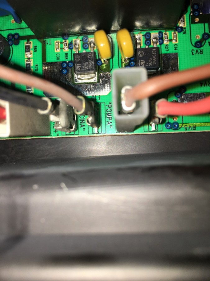

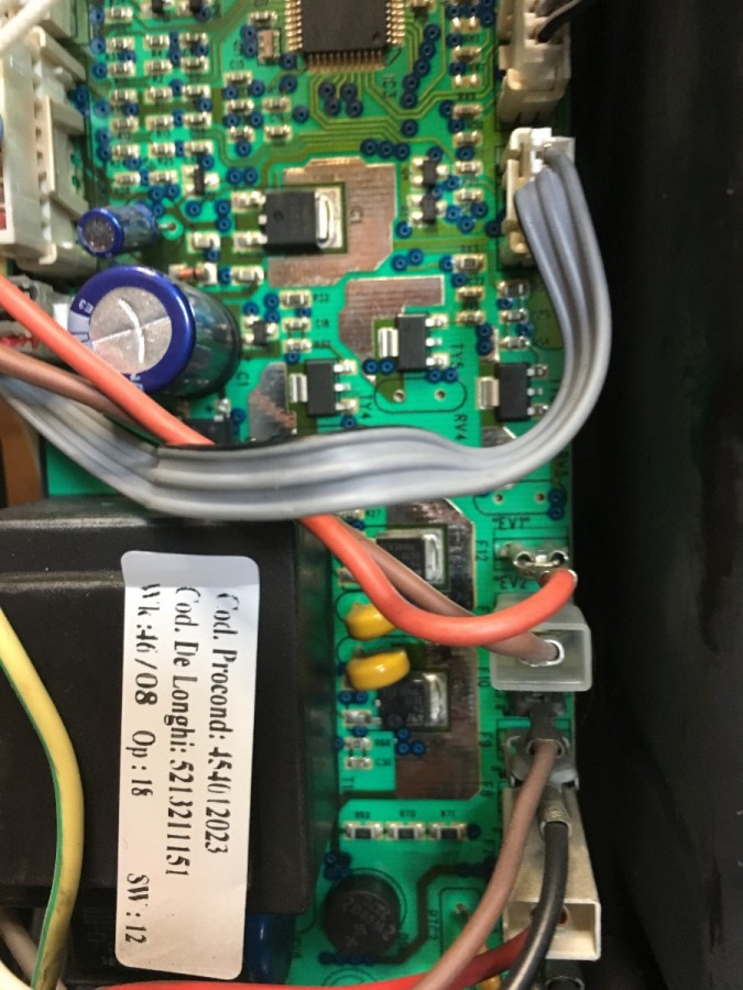

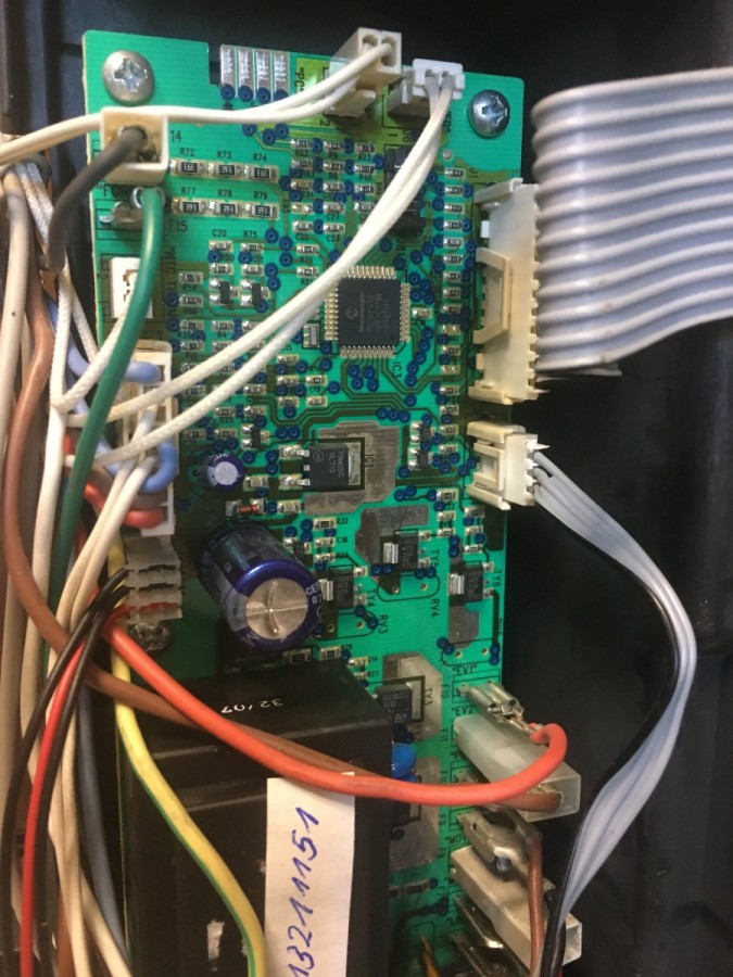

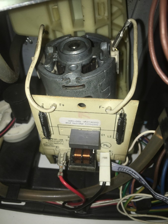

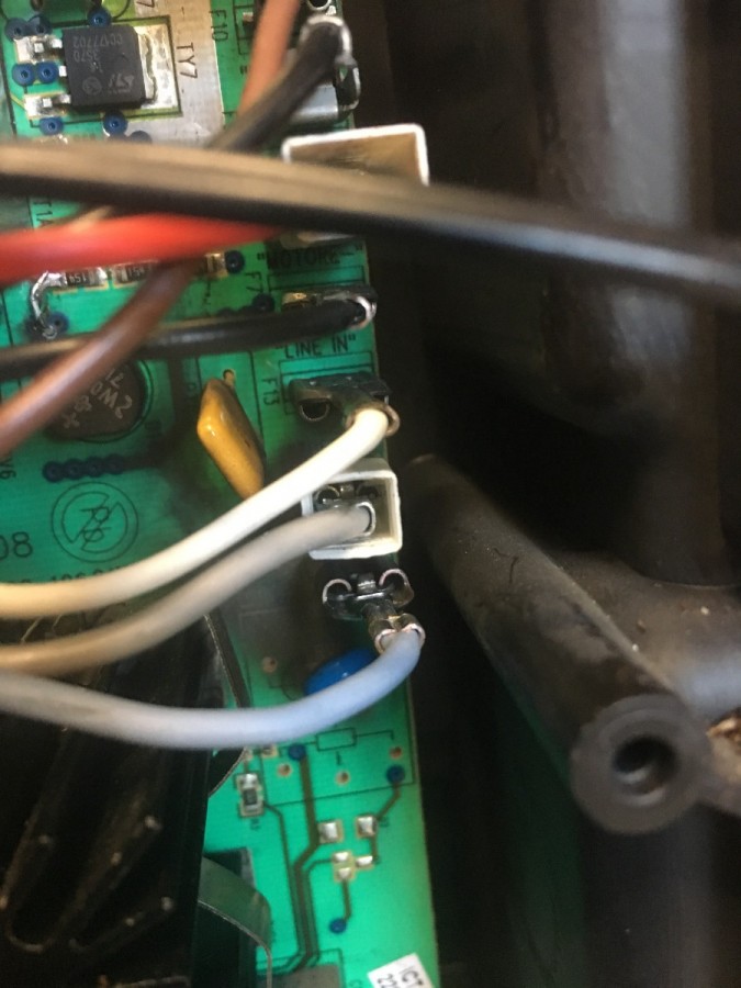

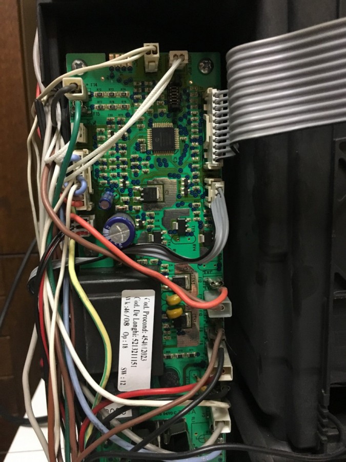

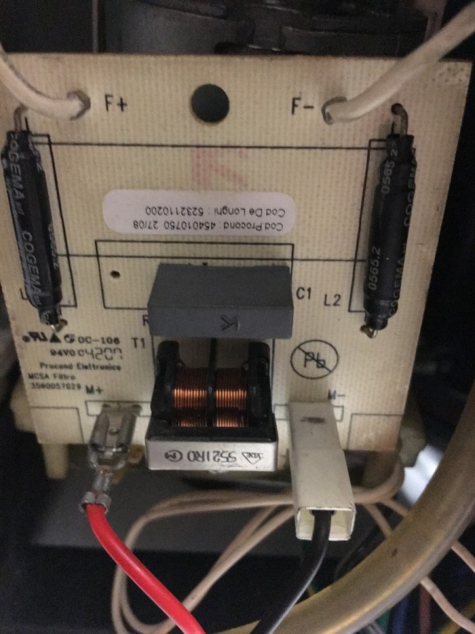

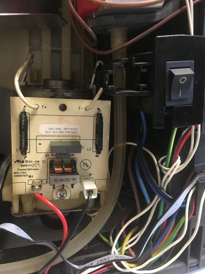

  • Seltsam ist, dass ich vorher noch die Versuche, die Peter55 mir vorgeschlagen hatte, gestartet hatte. Dabei passierten nur die von mir auch per Fotos (Mittwoch 20,14 Uhr) dokumentierten Verfahrensfahrten der Brühgruppe, die ja nicht normal endeten. (Falsche Position der unteren Brühgruppe) Aber dabei geschah kein Kurzschluß.

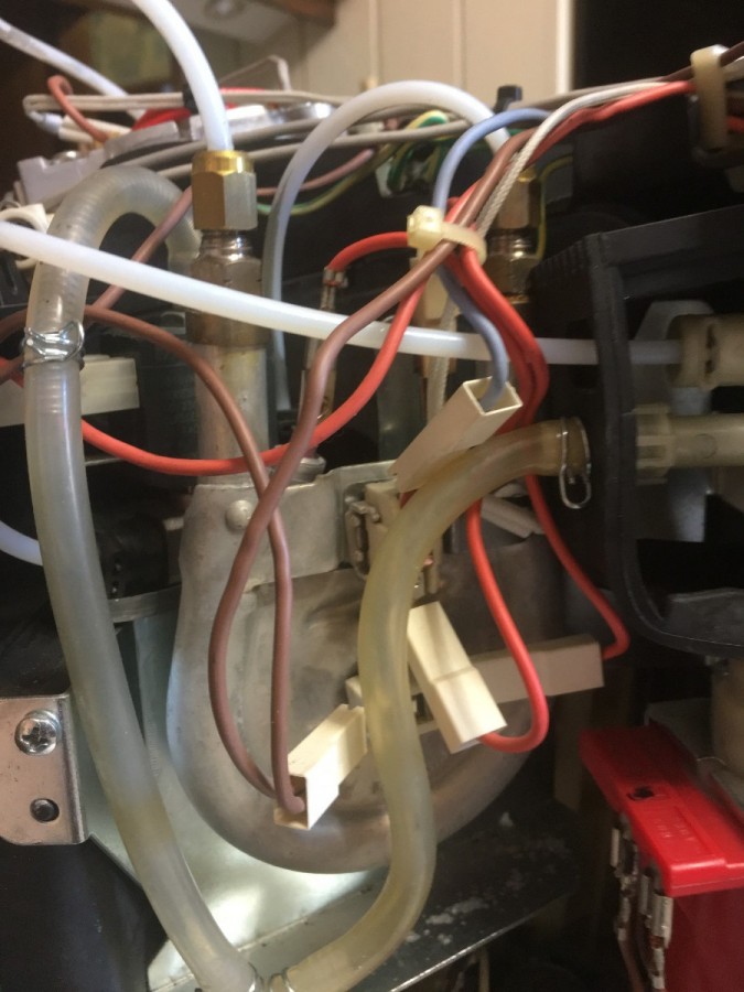

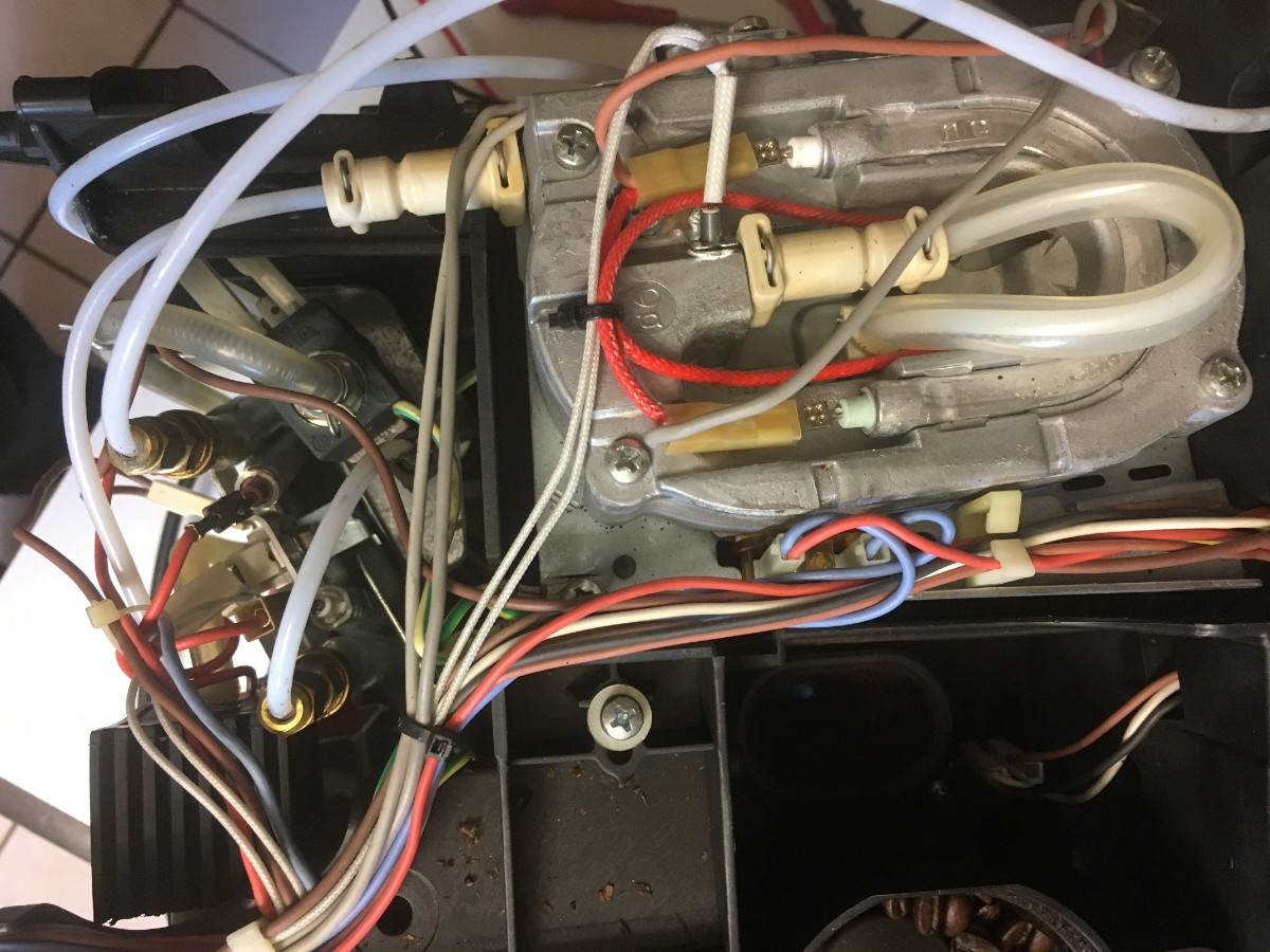

    Erst in dem Moment als ich den Tausch der +/- Anschlüsse von der Entstörplatine an den Motor vorgenommen hatte, und das Gerät dann wieder ans Stromnetz einsteckte und anschaltete, kam der Rauch und der Knall. Die sichtbaren Brandstellen sind rund um das hellblaue Kabel des Thermostats der Dampfheizung.
    Die Dampfheizung hat 54 Ohm und die Thermostate haben Durchgang.
    Solenoidventil = 2,3 KOhm
    Thermoblock hat 43 Ohm

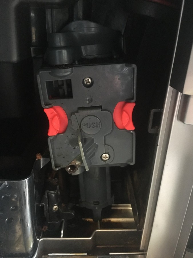

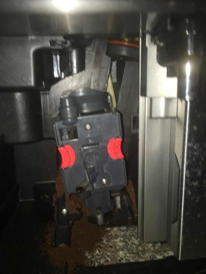

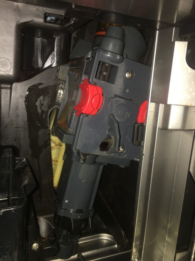

  • Norri80 schrieb:
    Hallo, bin wieder zuhause:
    1. Versuch Peter
    Maschine hinten am Schalter auf ein
    Steckerrein
    "Eigendiagnose"
    Fronttür öffnen: Brühgruppe steht in der Position zum entnehmen. (Bild 1) also ok
    Ist auf dem Bild schlecht zu erkennen.
    Aber die BG steht so nicht richtig, sonder ca. 1 cm zu hoch, dürfte somit auch eigentlich nicht raus zu nehmen sein.
    Gruß Peter :1f920:

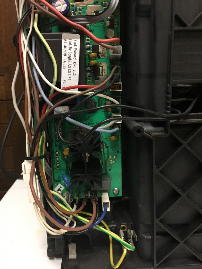

  • Hallo Peter
    Ich bin im Prinzip wieder da, wo ich bereits am 28.12.2018 war, nachdem ich die Hauptplatine mit einem neu eingebauten Motor gecrasht hatte. Auch diesmal war es offensichtlich eine umgepolter Motor des Antriebs oder was auch immer den Kurzschluß zum 2. Mal ausgelöst hat.
    Ich glaube es macht wenig Sinn, die Platine nochmals auszutauschen und dem ominösen Fehler auszusetzen, da offensichtlich niemand den Doppelcrash der Platine erklären kann.
    Da ich noch eine 2. Delonghi 6700, als "Ersatz bei einer Störung" habe (sonst wäre ich schon an dem obigen Modell verzweifelt!), konnte ich diese zum unverzichtbaren Kaffeegenuß benutzen. -Pervers ist aber schon, dass man von diesen teuren Geräten 2 Stück haben muß, damit man 1 funktionierende Maschine hat!!?? -
    Die offensichtlich noch funktionierenden Teile aus der obigen Maschine werde ich dann als Ersatzteile benutzen. (bis auf Platine und Antrieb scheint ja alles zu funtionieren).
    Danke nochmals allen für die Tips und Hilfe
    Norbert
