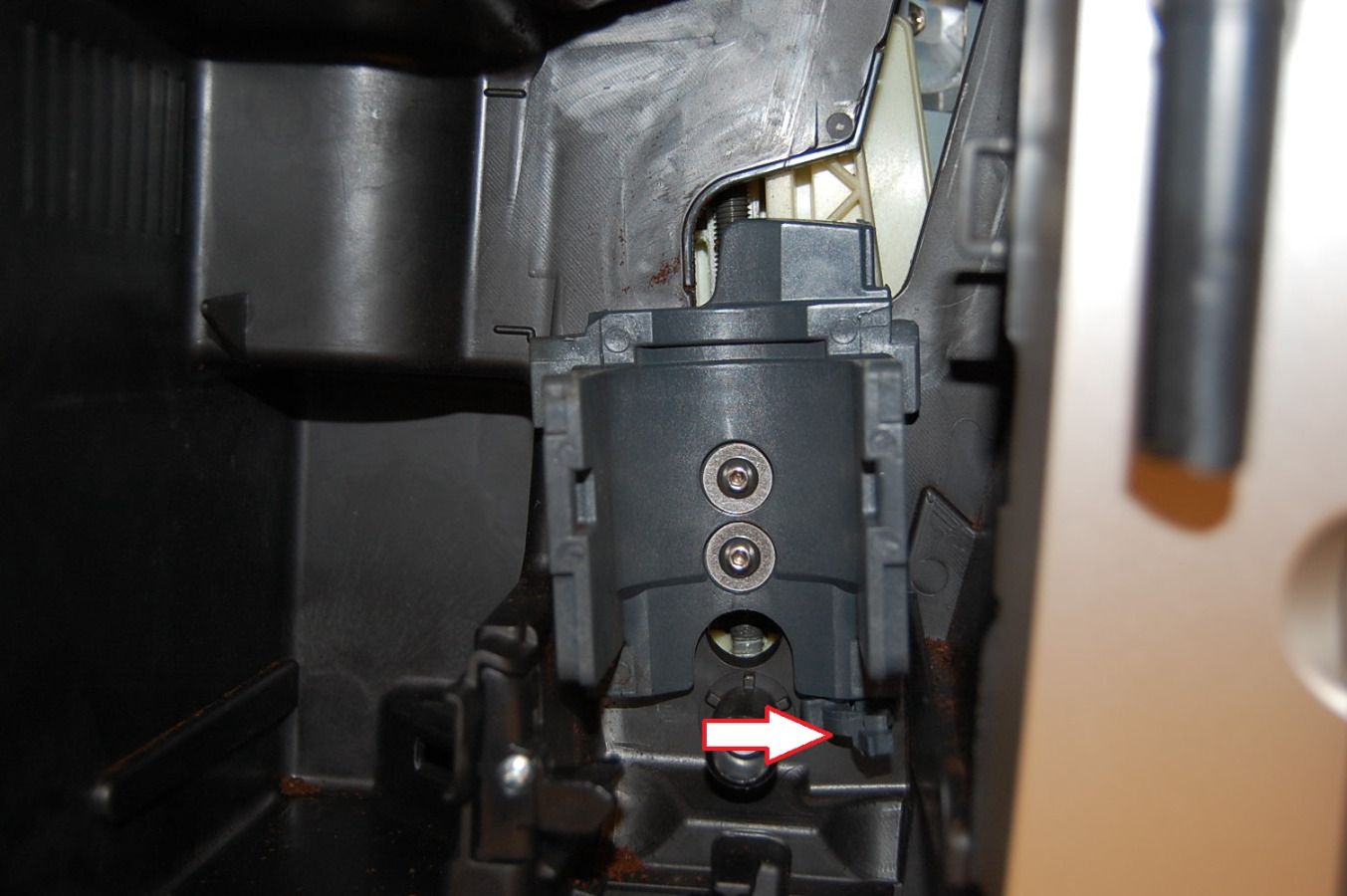

    Hallo Zusammen, ich bin neu hier im Forum und habe folgendes Problem. An unserer ESAM 6500 lässt sich die Brühgruppe nicht entnehmen, ich habe das Gefühl sie fährt zu tief. Anfänglich klappte es mit viel wackel noch die Brühgruppe zu entnehmen, jetzt hilft dies auch nicht mehr. Hat hier jemand einen Idee woran es liegen könnte und wie ich die Brühgruppe raus bekomme? Vielen Dank im Voraus
  • kafffee-chris schrieb:
    Du hast unten am Schlitten, wo die BG drauf steckt, einen kleinen Hebel.
      261,27 kB, 1.353×900, 278 mal angesehen
  • Erst einmal vielen Dank für die schnelle Antworten. Ich habe es direkt ausprobiert und die Brühgruppe heraus bekommen, dabei habe ich gesehen das der Hebel lose war. Schlitten ausgebaut und die Schraube wieder festgezogen. In der Höhe hat die Brühgruppe min 5mm Spiel, gibt es hierzu irgendwo ein Maß bezüglich des Spiels? Jedenfalls bekomme ich die Brühgruppe erstmal wieder ausgebaut :1f44d: .

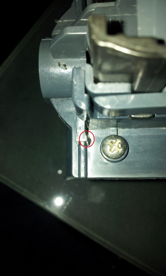

  • Du könntest jetzt für relativ viel Geld den Antrieb wechseln. Oder du wendest einen kleinen Kniff an, der aber etwas Versicht erfordert. Vorsicht deswegen, da du danach evtl die BG im eingeschaltenen Zustand entnehmen kannst und wenn du sie dann vergisst, wieder einzusetzen, die Maschine crashen könntest.
    Unten im Bild ist die Kante markiert, wo der kleine Hebel in die BG rastet. Wenn du diesen Grat mit dem Messer etwas abnimmst, kannst du die BG wieder in der Entnahmeposition entnehmen.

  • Danke Stefan!
    Aber was ist der Grund dass die BG nicht mehr in die richtige Postion fährt, damit diese ohne den kleinen Hebel unten rechts zu betätigen herausgenommen werden kann?
    Dies scheint ja ein häufiger Mangel zu sein, da wir das bei der 2. Maschine meines Bekannten auch haben. Auch bei einer älteren ESAM einer Freundin ist das auch so :1f62f:
    Ist da der Kontakt unten evtl. von der Position zu weit nach unten verschoben - oder kann das nicht sein?
