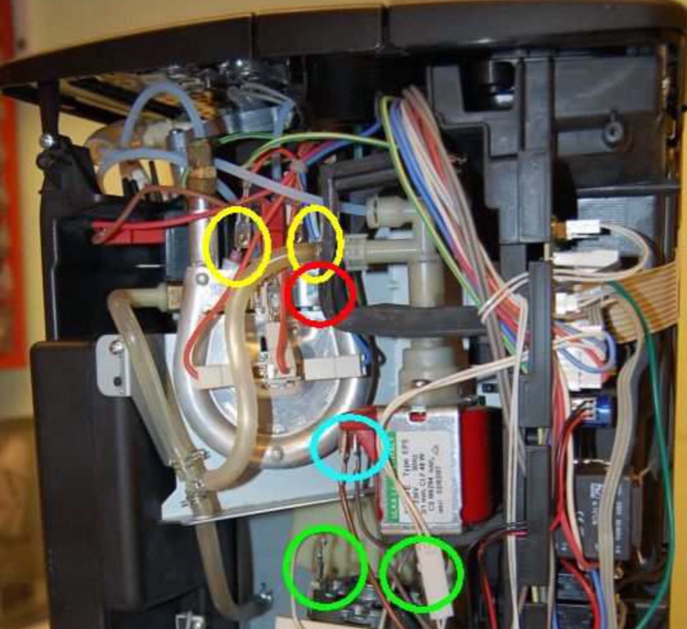

    EDIT 1: (nur zur Info falls jemand auch so einen Fehler hat)
    Bei einer Maschine kam nach Drücken von Heißwasser, Kaffee Latte, usw „aufheizen“ und dann wieder das Menü ohne dass Kaffee gemacht wird.
    Die Löung hat SpanierHH im anderen Thred geschrieben dass es an einem Thermosensor (wahrscheinlich dem unteren) liegen kann.
    —> diese Thermosicherung haben wir bei den beiden Maschinen wieder getauscht und nun geht alles wieder (beide Maschinen) :1f62f: Auch der Thermosensor hat wieder Durchgang :1f62f:

    ...haben die etwas mit der Temperatur des erzeugten Wassers zu tun? :1f62f: Die beiden Thermosicehrungen sind ja beide mit 318 Grad - dachte das ist nur eine "Sicherung" ...oder schalten die auch etwas?

  • Arielle01 schrieb:
    haben die beiden Thermosicherungen (beide jeweils mit 318 Grad) etwas mit der Wassertemparatur zu tun oder eher nicht?
    Danke
    NEIN - diese sind nur zum Schutz, damit die Heizung nicht überhitzt.
    Der Thermosensor regelt die Temperatur.
    Gruß Peter :1f920:
