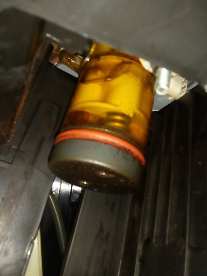

    Nach 11 Jahren und 9500 Kaffeebezügen gibt es erstmals kleine Probleme. Nach dem Einschalten heizt die Maschine sehr lange auf,zischt ein wenig. Der Spülvorgang ist dann ein Mix zwischen Anfangs und Endspülung. Auf der Suche nach dem Fehler habe ich gesehen das immer Luft im oberen Brühkolben ist. Die schwarze Entlüftungsleitung oben am Kolben war verstopft aber nicht der Fehler. Entkalkt wurde auch immer so wie im Forum beschrieben. Ich Frage mich wo diese Luft herkommt? Eine kleine Blase ist im Wasserfilter aber das kann doch kein Fehler sein? Ist der Brühkolben hinüber oder doch nur eine Dichtung? Will jetzt das ganze ungern zerlegen,reinigen und dann tagelang keinen Kaffee haben :1f609:
    Danke für eure antworten.

  • :1f600: ich musste etwas schmunzeln als ich das Bild anschaute. Nicht die Luftblase ist das Problem sondern das Wasser :1f609: . Das Wasser fließt normalerweise innen im Brühkolben in einem Röhrchen. Also oBk revidieren.
