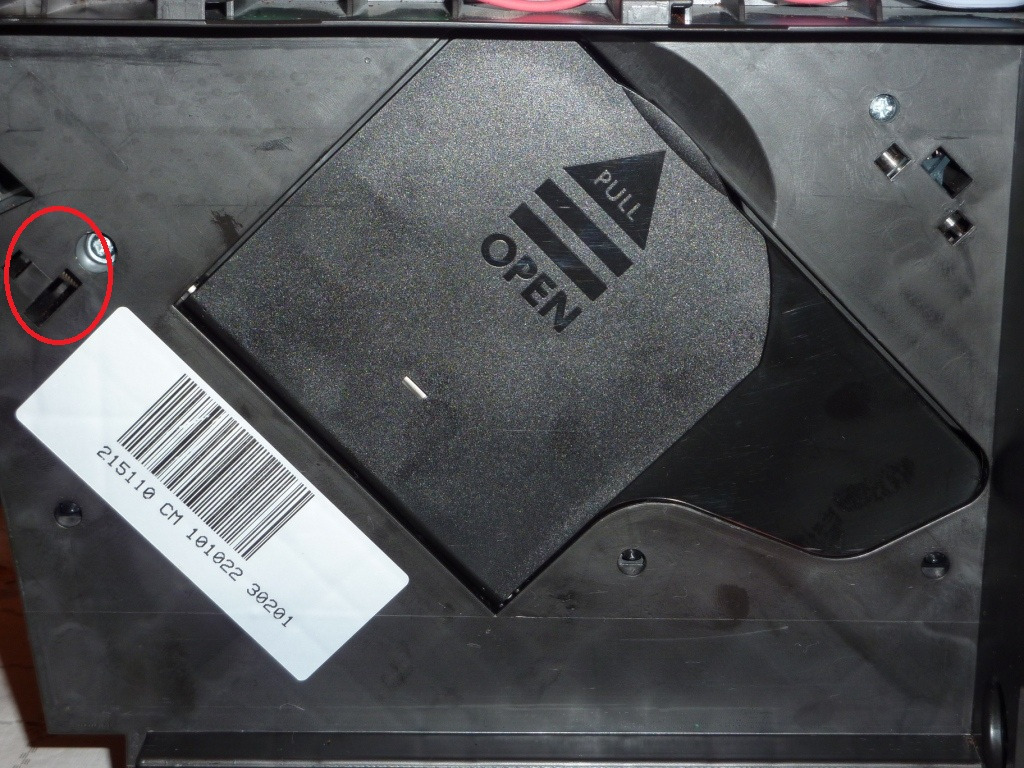

  • Salut und Danke für beide Tips;
    @ MikeAstra: Zitat: sind die "Umlenkhebel" noch alle vorhanden?
    leider nein; der eigentliche Umlenkhebel (oben) ist angebrochen. Aber schlimmer noch ist es unten; da ist gar nichts mehr vorhanden und im Gehäuse sieht man, dass da was rausgebrochen ist.
    Zum Glück habe ich ein Ausschlachtmodell der selben Grösse im Keller :1f642: (freu).... bei dem aber dieser Seitenteil genau den selben Schaden aufweist :-(!
    Somit wäre wohl der Grund für den auftretenden Fehler gefunden. Bleiben 2 Fragen:
    1. Wie soll man sowas reparieren? (Oder anders gesagt; was kostet so eine neue "Trägerwand")
    2. Weshalb sind beide "Umlenkhebel" beschädigt worden? Will ja nicht die aufwändige Reparatur vornehmen, damit dann gleich wieder das selbe passiert...

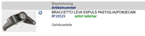

  • Weiss das auch noch jemand:
    Reicht es, wenn man diesen und eine Feder bestellt, oder wird zur Befestigung am Gehäuse noch irgendwelches anderes Material
    benötigt (Schrauben habe ich schon einige hier... :1f61c: )?
    Hinterher weiss ich es jetzt, ja es hätte eine Schraube und eine schwarze Kunststoff Unterlagsscheibe gebraucht für den kleineren.
    für den grösseren braucht es den Bolzen, aber der war in meinem Falle ja noch vorhanden.
