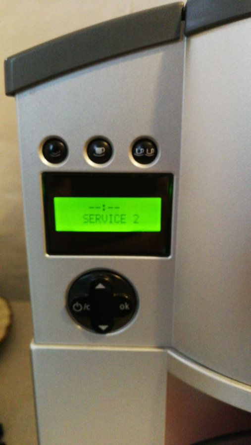

Hallo Leute, meine Krups Orchestro Dialog zeigt den Fehler: Service 2 an. Kann mir jemand sagen wie ich bei diesem Fehler mich am Besten an die Fehlersuche mache? Wie geht ihr hier vor? Grüße, JTh

Guten Abend, habe mich jetzt mal der Sache angenommen und das Problem gefunden: Der Thermoblock heizt nicht mehr auf, sondern bleibt eiskalt. Wie kann ich denn rausbekommen ob der Thermoblock defekt ist oder die Elektrik? Kann man das messen
Leider weiß ich nicht wie, wenigstens ein Multimeter habe ich schon einmal... -

Hallo, es war die Übertemperatursicherung. Vielen Dank für die Hilfe.
