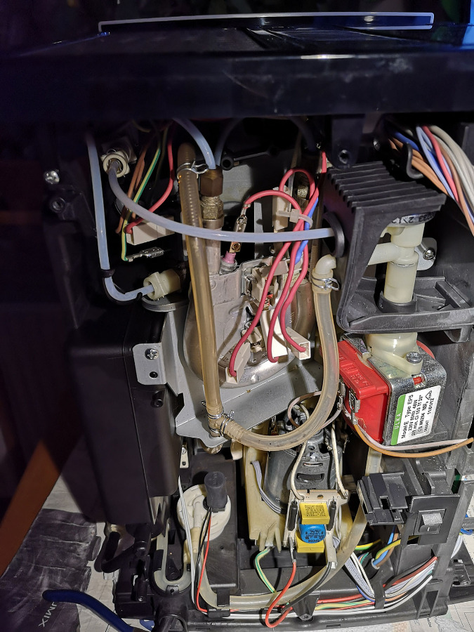

Unsere ESAM 5600 Perfecta verursacht mir seit einigen Tagen graue Haare, da nicht mehr genug Wasser gefördert wird - weder beim Spülvorgang, Heißwasserzubereitung und beim Kaffee.
Auf der Suche nach möglichen Ursachen bin ich hier gelandet. Habe bereits viele Dinge gelesen, jedoch bin ich noch nicht wirklich auf die Ursache gestoßen.
Was habe ich bisher versucht / gemacht?
- Die Brühgruppe habe bereits getauscht.
- Den Wasserfilter (nach Wassertank) geprüft und ist i. O.
- Testmodus durchgeführt - m. E. hat soweit auch alles gepasst.
Zur weiteren Info. Das bißchen Wasser, was kommt, wird heiß.

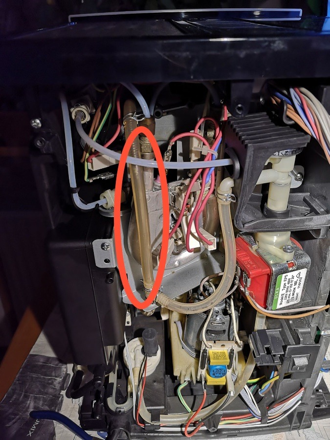

Habe noch ein Bild angehängt - da mir sich etwas nicht ganz erschließt.
Im dicken Schlauch der Pumpe ist kein Wasser vorhanden. Wann sollte sich dieses darin befinden?
