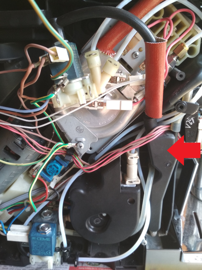

    kafffee-chris schrieb:
    Ist der Ablauf, in dem die Heizung sitzt verstopft ?
    Wenn du den unten im Bild gekennzeichneten schwarzen Kasten meinst, der ist frei.
    Momentan bin ich ratlos.
      215,38 kB, 675×900, 590 mal angesehen
