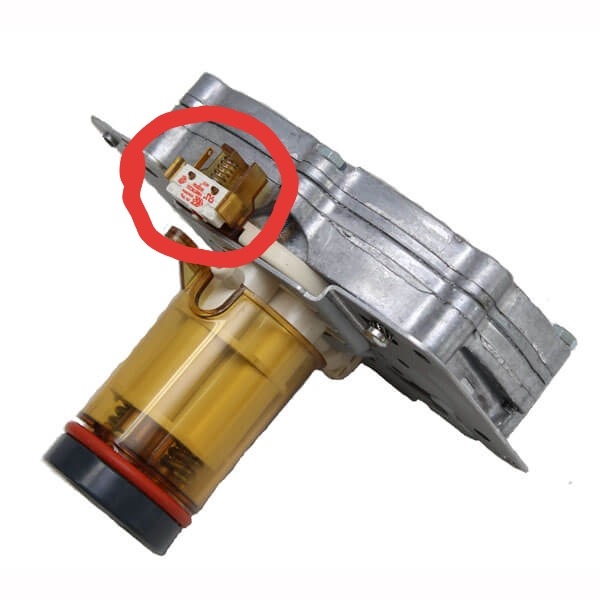

    Quitschen muss da auch nix. Wenn du die Stellen (Lila Kreise) auf dem 2. Bild in der Anleitung eingefettet hast, ist das gut. Dadurch verkantet die Brühgruppe beim verfahren nicht und die Endschalter werden leichter erreicht. Der obere Endschalter ist am oBK angebracht (Bild anbei, roter Kreis) die Lage des unteren Endschalters weiß ich jetzt leider nicht. Das Wissen die Experten hier besser.
    Zum Testen der Endschalter musst du die Maschine in den Testmodus bringen. Wie das geht, steht hier im Forum unter
    DeLonghi Reparatur und Wartung - Sammelthread zur ersten Hilfe
    Dort findest du weiter unten Punkt
    3. Testmodi zur Fehlerdiagnose
    und dann 3.1 Testmodus Maschinen ohne Display. Hier wird Erklärt wie du in den Testmodus gelangst und weiter, was du wie Testen kannst.

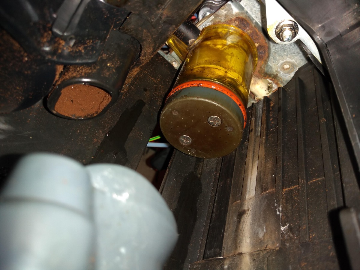

  • Der Test wird negativ ausfallen !
    Der Becher vom oBk kommt gar nicht erst an dem Schalter an, da er von den Rostblasen gehindert wird !
    Der obere Schalter ist ein "Öffner" und der untere Schalter ein "Schliesser" .
    Ich denke nicht, das der obere defekt ist.
    Der unter Schalter sitzt hinter dem Antriebsmotor, an den gelangst Du nur, wenn Du das Gerät öffnest und den Motor demontierst.
    Einfach den Kolben mit Blech tauschen !
