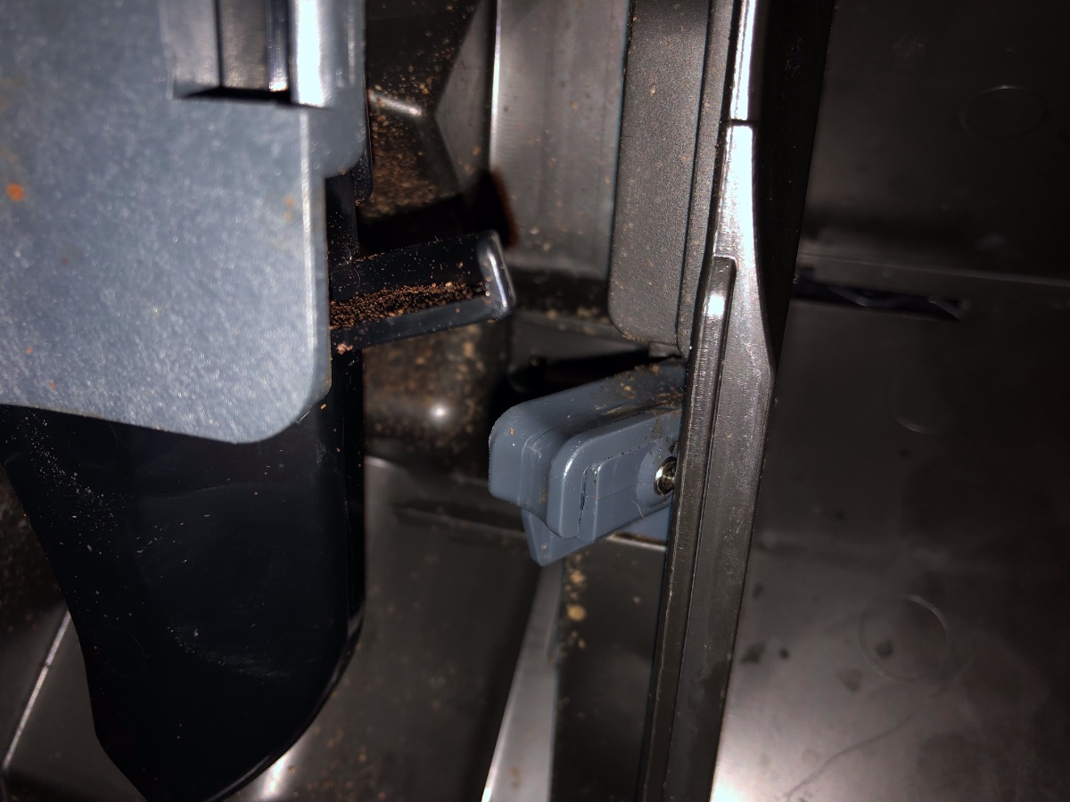

  • Nee also ich hab nichts gesehen aber gut ich bin ja auch nicht alleine hier. Kann schon sein.
    Ich hab mal versucht Fotos zu machen. Dieser Hebel ist doch das teil welches du meintest. Man kann den nach innen drücken wird aber über eine Feder wieder nach aussen gezogen.
    Soll ich den einfach mal auf gut gluck tauschen (kostet ja nicht die Welt) oder könnte es noch an was anderem liegen?!
      256,23 kB, 1.200×900, 151 mal angesehen
  • Nein, das schaut intakt aus. Mal schauen, ob dir da jemand noch weiterhelfen kann. Auf ECAM bin ich nicht so konform.
