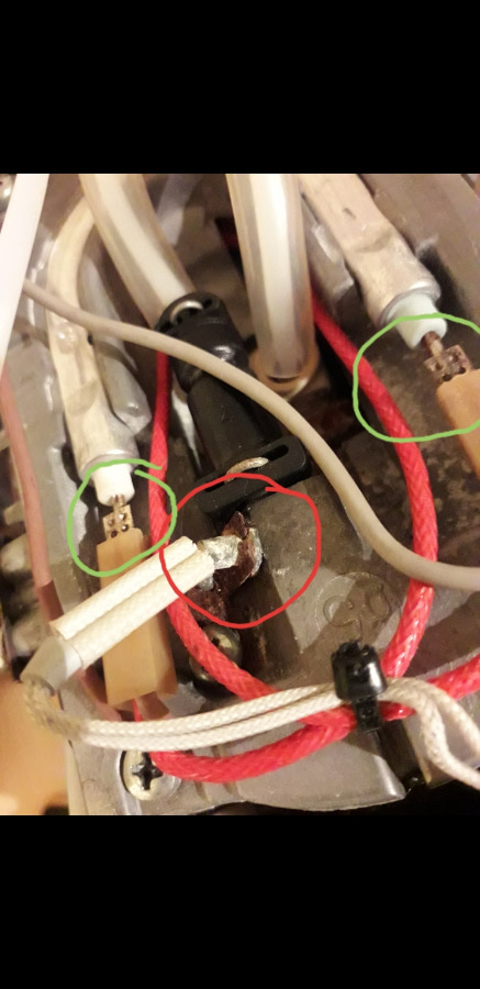

    Habe die Maschine nun aufgemacht und die Kupplung ausgebaut. An dieser sind die Dichtungen ziemlich ausgeleiert. Bevor ich diese aber bestelle und das Gerät eh schon offen ist habe ich weiter nachgelesen und bin auf die Anleitung mit Verschiedene Widerstandsmessungen gestossen. Anbei nun mal zwei Bilder.
    Einmal oben der Thermoblock. Bei den Grünen Kreisen komme ich auf 42,6 Ohm. Beim blauen Kreis bekomme ich nichts angezeigt, egal wie ich den Multimeter einstelle und die Messspitzen hinhebe. Sieht auch ziemlich verkalkt und verrostet aus :1f62f:

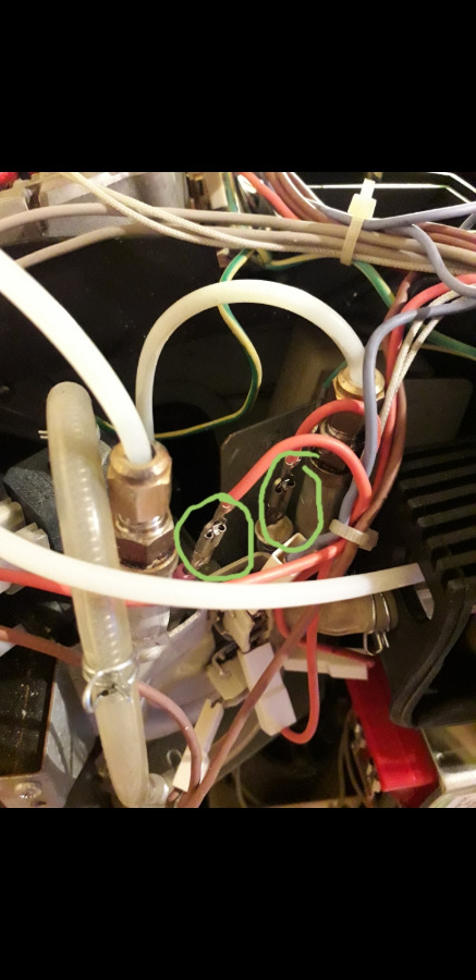

    Beim anderen Bild, tut sich an den grünen Kreisen nichts. Bin mir nun nicht sicher ob ich den Multimeter korrekt eingestellt habe. Oder es darauf hindeutet das der Thermosensor und die Dampfheizung hinüber sind.
    Den Temperatursensor Stecker an der Leistungselektronik abziehen, 2 Nadeln in den Stecker und an diesen messen (sollten über 100kOhm sein). Wenn ok, am Thermoblock abschrauben, die Auflagefläche reinigen und den Sensor zwingend mit neuer Wärmeleitpaste wieder montieren.
    Dampfheizung defekt

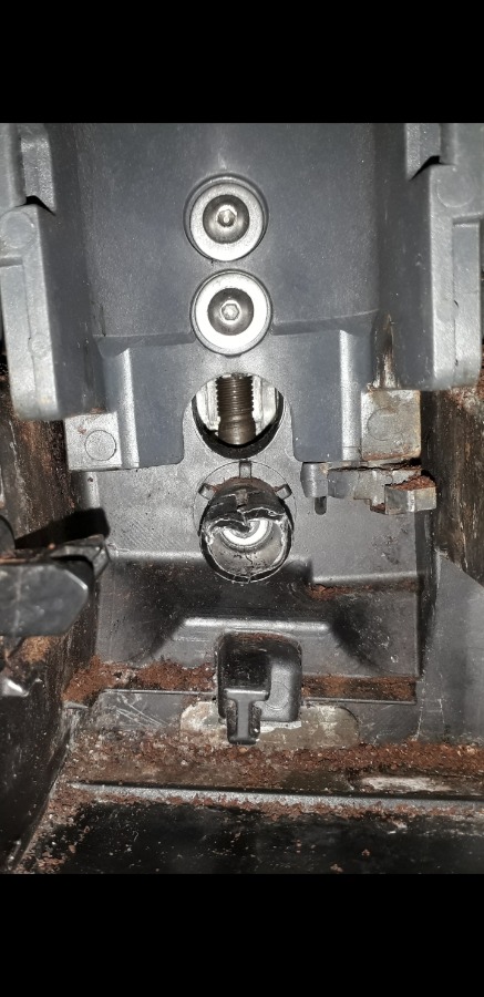

    Bin mir nur nicht sicher ob ich das noch brauche. Ich war gerade im Testmodus drin als ich Besuch bekommen habe. Erklärt was ich mache und dann hat sich die Brühgruppe als ich bei Motor Up war, verhackt und Limit Switch Up angezeigt. Tja, Besuch meinte lass mich mal. Ein knacken und nun sieht es nachdem die Brühgruppe draußen war dahinter so aus :1f633: Da das Teil direkt am Gehäuse ist, ist da ja nix mit Ersatzteil. Kann ich die Maschine nun abschreiben?
      113,65 kB, 437×900, 258 mal angesehen
  • Da brauchst du ein neues Chassis.
