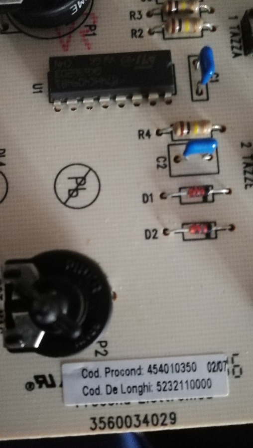

Ich habe ein Problem an einer ESAM 3250.
Diese schaltet sich nicht mehr ein. Folgendes habe ich bereits gemacht:
- Maschine zerlegt, so dass Steuer und Leistungsplatine zugänglich sind
- nach stecken des Netzsteckers zeigt die Maschine Initial alle Lampen
- An/Aus Knopf funktioniert auch auf der Platine direkt gedrückt nicht
- Brücken der beiden Pins des Knopfes auf der Steuerplatine ergibt kein Erfolg
- Brücken der beiden Pins auf Leistungselektronik für An/Aus ohne Flachband der Steuerplatine ergibt kein Erfolg
- Alle Stecker auf Steuerplatine außer Strom und Flachkabel Steuerplatine abgezogen kein Erfolg
Kann mich hier jmd. unterstützen?
