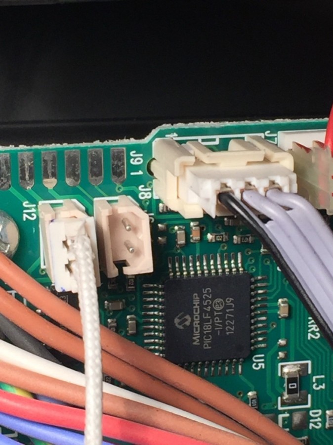

    Ich habe etwas übersehen, wo finde 2 Thermofühler anschlissen.
    Links Stecker heißt Dampfheizung
    Rechts Stecker heißt Thermoblock
      124,57 kB, 674×900, 357 mal angesehen
    Dieser Beitrag wurde bereits 1 mal editiert, zuletzt von deafmartin () aus folgendem Grund: Hallo, Ich meine, ob ein Anschluss von Dampfheizung und Thermoblock richtig anschliessen? Oder falsch? Gruss Martin
    Ich meine so, ob beiden Stecker von Dampfheizung und Thermoblock richtig anschliessen? oder falsch?
    Pusche schrieb:
    Hast du Thermoblock neu komplett gekauft , dann sollte der Thermofühler dabei sein ...
    Nein, habe ich Thermoblock und Dampfheizung ohne Thermofühler gekauft, aber Messung beiden Fühler in alles in Ordnung.
