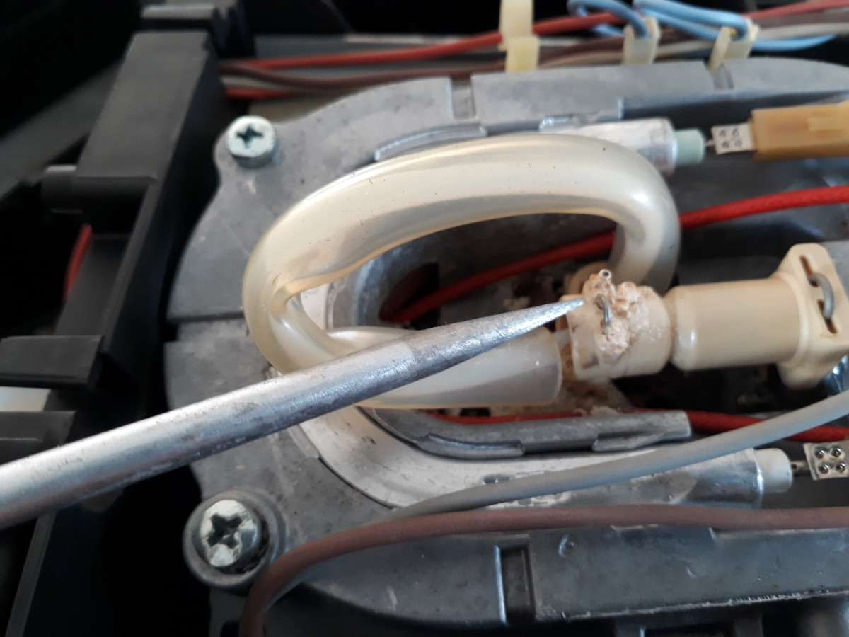

    Hallo, habe unsere Maschine aufgeschraubt und Fotos gemacht.
    Scheint als ob da was nicht dicht ist, da Rost zu sehen ist. Und der Schlauch auch irgendwie porös oder geschmolzen scheint.
    Wißt ihr auf was dies zurückzuführen ist und ob reparabel?
    Danke schon mal für eure Hilfe.

  • Das könnte aber auch Kalk sein und da tropft es sehr wenig aber schon etwas länger.
    Das Blechteil ist schon etwas verrostet.
    Dann reichen neue Dichtungen für den Druckschlauch und den Rost entfernen.
