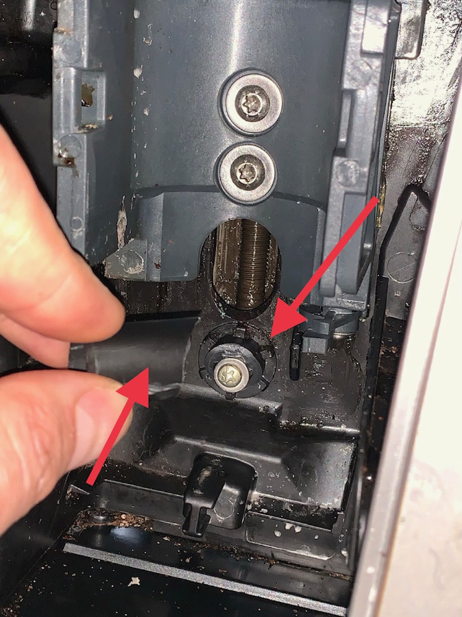

    Bei mir ist das Plastikrohr unter der Brühgruppenhalterung gebrochen :1f622: (siehe Foto)
    Ich hatte die Maschine versehentlich ohne der Brühgruppe eingeschalten so dass der Schlitten ganz nach unten fuhr.
    Da ich so die Brühgruppe nicht mehr einsetzen konnte hab ich den Brühgruppenschlitten im Testmodus nach oben gefahren.
    Dann hat die Maschine beim einschalten aber den Schlitten so weit nach unten gefahren dass das Rohr unten an der BG-Halterung gebrochen ist.
    Wie schlimm ist das und kann man das reparieren? :1f628:

  • :1f622: Autsch, viel Arbeit. Da wird ein neues Chassis fällig, das bedeutet Alles umzubauen. Ersatzchassis Artikel-Nr.: 5513212981
  • Ojeee :1f622:
    Für was ist dieses Rohr da? Kleben ist da keine Möglichkeit?
    Wie konnte das passieren bzw. was hab ich falsch gemacht?

    EDIT:
    Ich glabuie der Fehler war dass ich die BG-Halterung maneull im Testmodus zu weit nach oben gefahren habe - dieses Rohr dann nicht in dei Öffnung in der BG war sondern darunter - und beim herunterfahren hat die BG dann das Rohr abgebrochen :1f622:

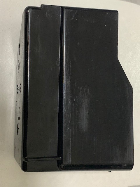

    Dieses Chassis wird nicht mehr hergestellt ! Gibt es nur noch als Restposten !
    Für das Neue, werden extra benötigt:
    1. Dichtung für Tank
    2. neuer Schlauch
    3. neuer Tresterbehälter
    kaffee-welt.net/index.php/Attachment/13990/
    Dieser Beitrag wurde bereits 1 mal editiert, zuletzt von kafffee-chris ()

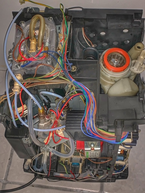

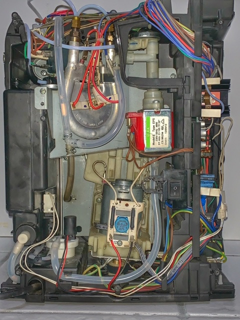

  • Danke Dir, aber ich erkenne da keine unterscheide bei den beiden verscheidenen Gehäuse.
    Steht die Artikelnummer nicht irgendwo am Gehäuse dass ich sicher gehen kann?
    Ansonsten hab ich mal 2 Fotos von hinten angehängt - erkennt Ihr da welches Gehäuse ich habe?
    Oder würdet Ihr sowieso das neue Gehäuse (art.Nr. 5513216731) empfehlen und den Tresterbehälter eben dann dazu ....oder hab ich schon dieses Gehäude und brauch den Tresterbehälter gar nicht?

  • Danke Chris,
    ich hab nochmals 2 Fotos so wie auf Deinen Abbildungen gemacht.
    ...das dürfte dann schon das neue Gehäuse sein - oder?
    Ich habe das Modell ESAM 6620 EX-3
    ..aber auf einer Bestellsetie (weiß nicht ob ich diese Posten darf) steht nur für ESAM 6620 und nichts von 6620 EX-3.
    Bin jetzt verunsichert ob ich wirklich die Artikelnummer 5513216731 bestellen soll?
    Welchen Tipp würdet Ihr mir geben wenn ich das Gehäuse tausche...
    ...irgendwelche Teile, Schrauben od. sonstiges gleich mit tauschen?
    Wo bestell Ihr solche Teile? (Tipps gerne auch per PN)
    Danke!

    Moin ja es sind aber nur Ausschnitte ! Werden entfernt !
