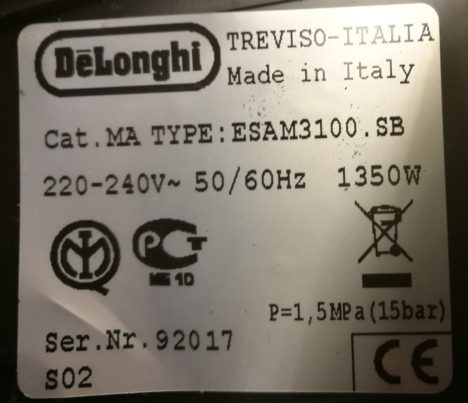

    - Genaue Bezeichnung der Maschine: ESAM3100.SB
    ich habe hier eine ESAM3100 in Silber die bereit defekt zu mir kam. Die Maschine ist ca. 10 Jahre alt. Als die Maschine kam lies sie sich weder einschalten noch lies sich der Test- oder Statistikmodus aufrufen.

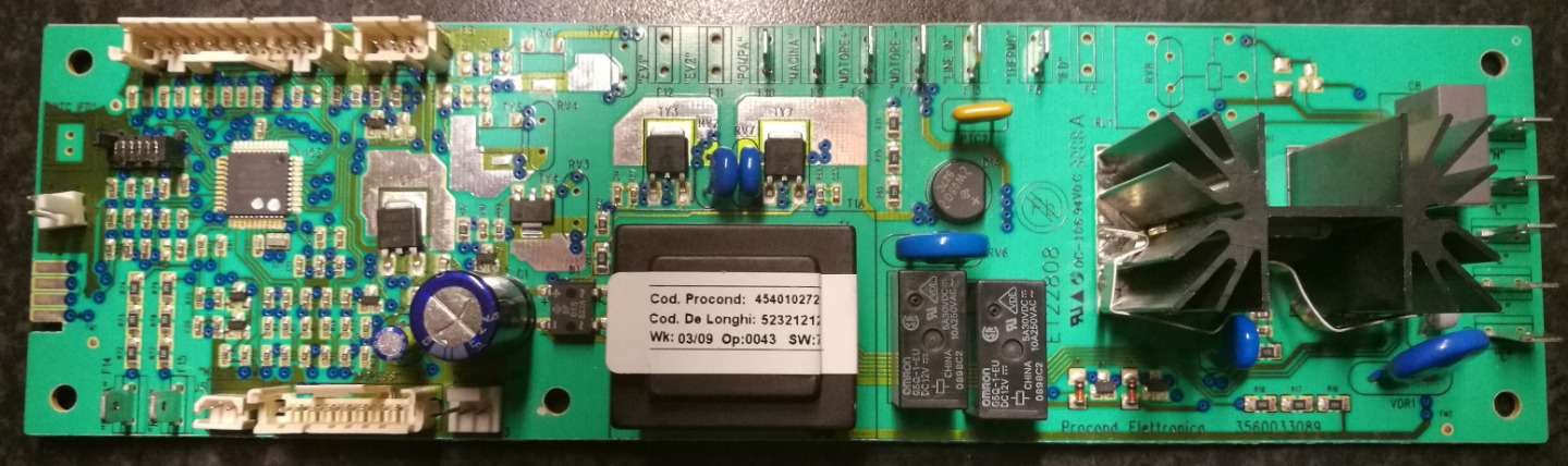

      129,79 kB, 934×804, 604 mal angesehen
      253,07 kB, 1.440×428, 413 mal angesehen

  • Hallo zusammen,
    habe mir direkt eine neue Reedplatine besorgt und eingebaut. Das hat auf jeden Fall etwas bewirkt.
    Nach dem Einstecken initialisiert sich die Maschine.
    Nach einiger Wartezeit (ich finde das dauert ziemlich lange. Ist das normal?) lässt sich die Maschine einschalten.
    Dann fährt die Brühgruppe nach oben und die Maschine spült.
    1 und 2 Tassen LEDs blinken.
    Dann fährt die Brühgruppe wieder nach oben und die Maschine spült.
    Das ganze wiederholt sich mehrfach.
    Irgendwann leuchtet dann die Entkalkungs LED dauerhaft. Als hätte jemand den Entkalkungszyklus gestartet.
    Wenn ich den Dampfhahn öffne läuft die Entkalkungsroutine.
    Wenn die durch ist geht das ganze Spiel von vorn los.
    Ich glaube meine Bedienplatine hat einen Hackenschuss. Kann man die irgendwie testen?
    Gruß, Poppa
