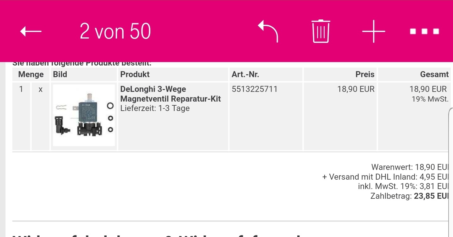

Hallo, habe heute eine gebrauchte esam 5600s gekauft. Bei dieser Maschine ging beim beziehen von heisswasser die haussicherung aus.
Nachdem ich die Rückseite geöffnet hab, konnte ich sehen wie der ventil(von der Rückseite aus gesehen oben links)durchgeschmoren war.
Ist das normal?
Habe jetzt bei bnd eine neues bestellt, nur bin ich nicht sicher ob es die richtige ist,weil es 2 zur Verfügung standen.
Vielleicht ein ok von den Profis könnte mich beruhigen.
Danke im voraus
