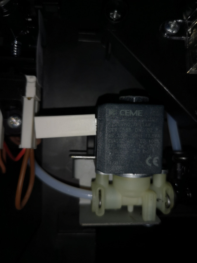

ich habe mir kürzlich für meine Eltern eine Delonghi 26.455 gekauft der Vorbesitzer hat die Heizung sowie 2 Solenoids gewechselt.Seit dem fliegt immer der FI raus beim betätigen vom Heißwasser bzw Entkalken ( ging wohl nach dem Wechseln die ersten 2-3 mal)
Alles andere funktioniert einwandfrei ich habe die Maschine mal geöffnet und mir ist aufgefallen das dieses Solenoid ( hinter der Blende vom Kaffeeauslauf ) ist nicht geerdet kann es sein das es daran liegt?
Vielen Dank schonmal
