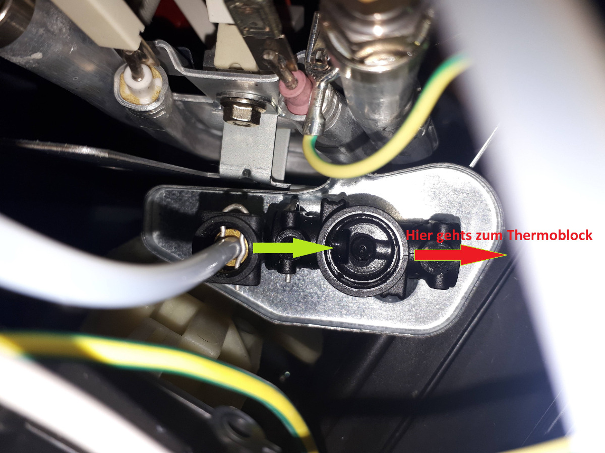

bin gerade mit meinem Latain am Ende. Habe hier eine ESAM 5500, bei der ich ne Menge erneuert habe: Flowmeter, Pumpe, Überdruckventil, Überdruckschläuche und Thermoblock. Jetzt kommt nach dem Zusammenbau aber kein Wasser beim Spülen und somit auch kein Wasser beim Kaffeebezug über den OBK. OBK wurde revidiert und mit neuen Dichtungen versehen. Brühkolben ebenfalls. Cremaventil gereinigt. Das Wasser läuft eins zu eins direkt in die Auffangschale über die beiden linken Überdruckschläusche (Bild).
Tropfstop ist korrekt verbaut. Sofern ich den Druckschlauch, der vom TB in den OBK läuft abziehe und in eine Flasche hänge, läuft das Wasser korrekt in die Flasche. Solenoidventil hatte ich auch auf und war nichts zu erkennen, was gegen eine korrekte funktion spricht.
Ich bin Ratlos, aber bin ja auch kein Profi
Jemand eine Idee?
