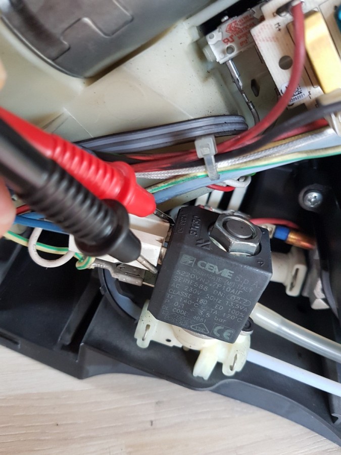

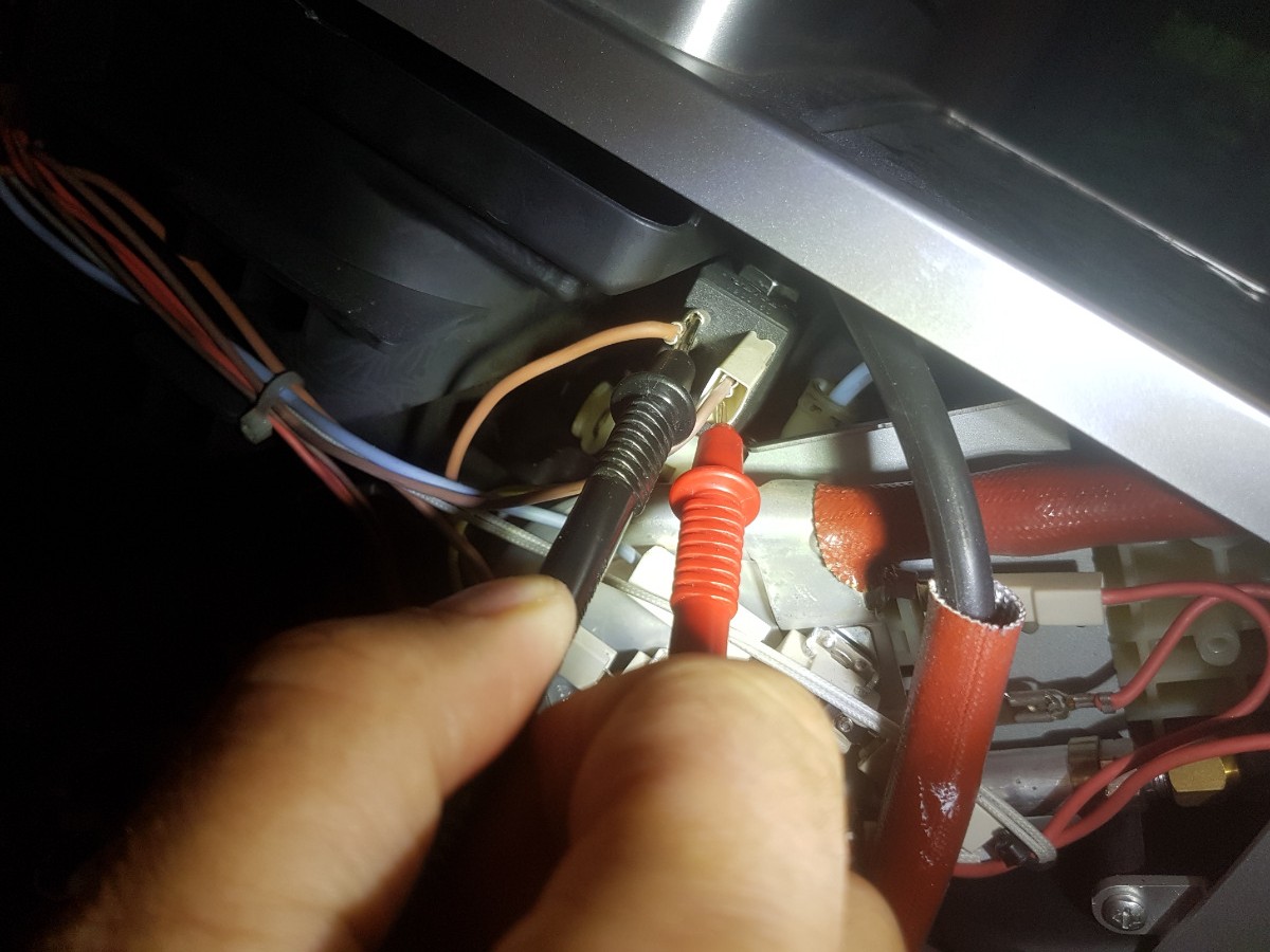

meine ca. 7 Jahre alte Delonghi ECAM 23.450S hat seit ein paar Wochen das Problem, dass das Spülwasser nicht mehr durch den Kaffeauslauf, sondern vorne links an der kleinen roten Schale direkt in die Auffangschale fließt. Der Kaffeebezug selbst funktioniert einwandfrei - sie spült halt nur nicht richtig.
Nun habe ich schon einiges hier gelesen und das untere Solenoidventil in Verdacht gehabt. Also Seitendeckel ab und mal durchgemessen: es kommt beim Spülen und während des Kaffeebezugs kein Strom beim Ventil an.
Gibt es eine Möglichkeit, den Fehler weiter einzugrenzen oder ist da wohl die Platine defekt?
