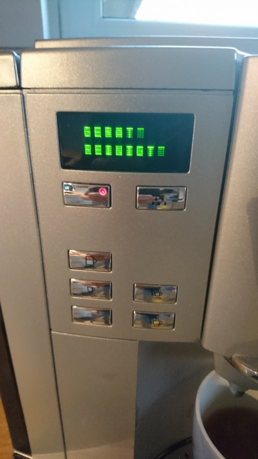

Hallo, das Display meiner Jura S95 hat einen Pixelfehler, so dass man die Schrift kaum noch lesen kann. Weiß jemand wie ich so etwas reparieren kann oder muss eine neue "Steuerung" her?
Jura S95 Display mit Pixelfehler so dass man die Schrift nicht mehr lesen kann - Reparatur
Ich schaue mal nach, ob in meinem Chaos sowas rumfliegt. Reparatur wäre mir neu
Reparatur ist mir auch nicht bekannt. Da muss was "neues" gebrauchtes
her - wenn kein Bekannter etwas hat, dann aus der Bucht.
Aber gib obacht, es gibt für die S95 zwei Versionen. Eine mit Tassen-
beleuchtung und eine ohne. Den Chromtasten nach sollte Deine keine
Tassenbeleuchtung haben - wenn aber doch, dann kann man die ggf.
nicht mehr anschließen. Gehe davon aus, dass ca. 80% der Elektroniken
ohne und nur 20% mit Tassenbeleuchtung verkauft wurden.
Auch gib beim Kauf obacht, dass Du nicht eine für die X95 nimmst,
die hat einen anderen Zähler für den Trester und Deine Schale würde
immer heillos überquillen...

Ok, vielen Dank für die vielen Infos. Werde mal Ausschau halten. Grüße, jtoshe
Kann man das Display leicht austauschen? Oder sind da Lötarbeiten notwendig?
Wenn ich mich richtig entsinne 4 Lötstellen, schwierig war es nicht. Brauchst halt nur das passende Display...
...wenn es am Display und nicht seiner Ansteuerung liegt...Ich antworte grundsätzlich nicht auf Gastbeiträge.
Büro: Jura GIGA X3 (Bj. 2014) -
Berechtigt, lt. dem Bild werden Pixel angesteuert die dunkel sein sollten.
Habe die vermutlich noch liegen, kann ich dir aber erst in 3 Wochen sagen wenn du warten willstIch kann bei Platinen und Displayfehlern helfen.
