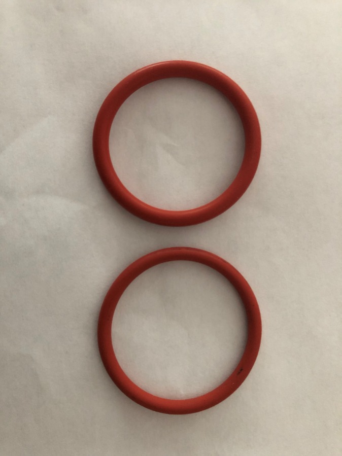

  • Heute kam die neue BG sowie die neue Dichtung vom oberen Brühkolben. Eingebaut, Antriebsspindel mit gefettet, gleicher Fehler. Mehrfach Reset und im Testmodus hoch unter runter, keine Besserung.
