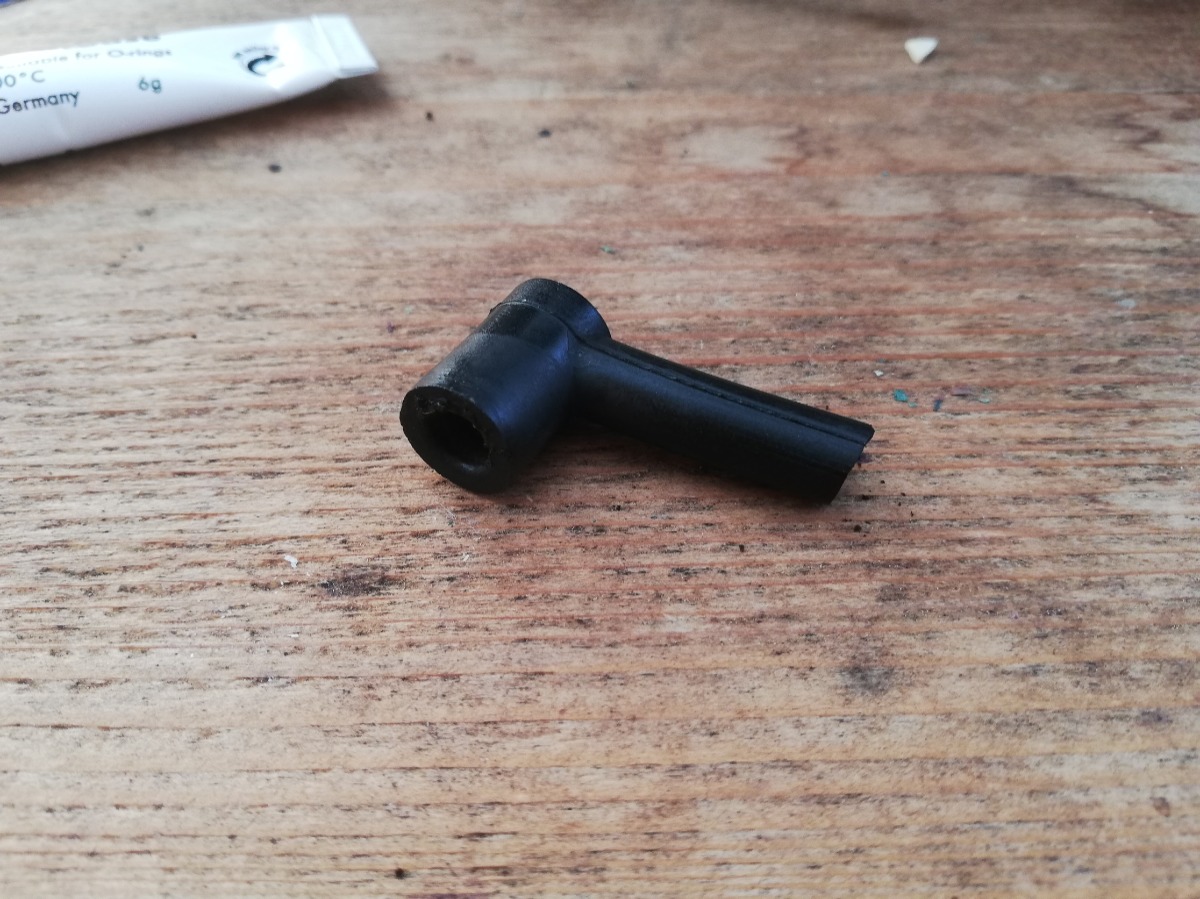

  • ... und Überraschung, der Überlauf (?) am Brühkopf ist gebrochen... da dürfte unkontrolliert Wasser austreten.
    Mal schauen, ob man solche Teile irgendwo bekommt...
    Scheint eher ein Entlüftungsschlauch zu sein.
      311,77 kB, 1.200×899, 307 mal angesehen
    Dieser Beitrag wurde bereits 1 mal editiert, zuletzt von dernix ()
