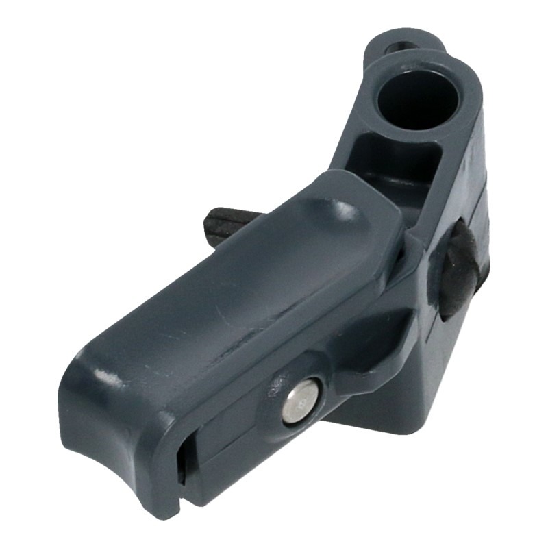

Was mir auch aufgefallen ist, ist dass die Brühgruppe nicht mehr normal entnehmbar ist. Sie ist zwar an der unteren position, jedoch sind die beiden "Arme" nicht genug zusammengefahren, so dass es klemmt. Also muss ich sie mit dem Finger zusammenbiegen und kann die Einheit dann herausfummeln.

Hier hatte vor einigen Jahren ein anderer Nutzer auch was über die Arme der Brühgruppe geschrieben, da lag es wohl an einer lockeren Mutter:
