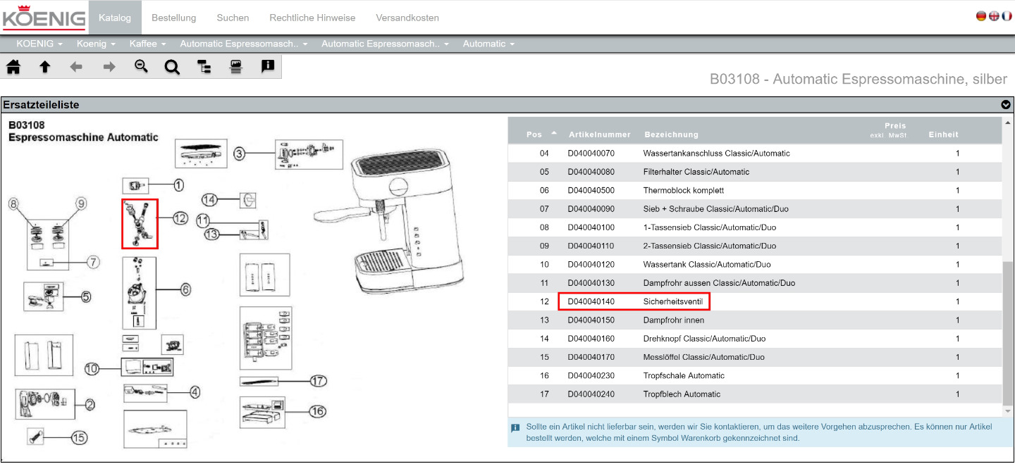

  • Moin Zusammen!
    Ich habe mir über eBay Kleinanzeigen eine defekte König Kaffeemaschine Duo gekauft. Der Verkäufer sagte, dass die Espressomaschine undicht sei, daher durfte ich sie so mitnehmen. Also, Maschine eingepackt und zu Hause geöffnet. (Als Student muss man ja irgendwo sparen :1f600: )
    Kurzum, da ich die selbe Problematik hatte wie Alpenfreund und ursm bin ich auf dieses Forum gestoßen.
    Nun knapp ein Jahr später habe ich mich extra hier angemeldet um Euch sagen zu können: Ich habe eine Lösung gefunden!
    Hab gerade meinen ersten Espresso aus der Duo getrunken und ich war einfach nur froh, dass es funktioniert hat.
    Ich habe einfach unvoreingenommen eine e-Mail an den Hersteller Tavora geschrieben. Ich dachte mir eventuell hat sich ja was getan in 2 Jahren. Und tatsächlich! Ich bekam eine Antwort per Mail, dass der Hersteller keine Innenteile an Privatpersonen verschickt und schon gar nicht in's Ausland (Wohne aktuell in München).
    ABER die nette Mitarbeiterin gab mir eine Adresse eines Kaffeemaschinen-Reparatur-Services...in Wien! :1f644: :1f600:
    Ich solle mich bei einer Firma namens HSC melden. Hier die Internetadresse:
    http://www.hsc.at
    Kurz und knapp: HSC ist der einzige Service, der für Österreich und Deutschland für König-Maschinen zuständig ist.
    Sie können das Teil bestellen. Sie bekommen das Teil geliefert und dann wurde es an mich weiter versendet. Vielleicht versenden Sie ja auch wieder zurück in die Schweiz...warum denn eigentlich nicht....)
    Nach einer Anfrage per Mail mit Artikelnummer und einem Telefonat wurde das Ventil bestellt.
    Hat knapp 3-4 Wochen gedauert und der Versand hat genau so viel gekostet wie das Ventil, aber Hey! die Maschine funktioniert! Das Ventil passt!
    Ich habe keine Ahnung, ob dieses Forum noch aktiv ist, aber ich dachte mir ich sage Euch (ich bin mal so frech und duze) Bescheid, dass es in der Zwischenzeit eine Lösung gibt!
    Also holt die Maschinen aus dem Keller und besorgt Euch das Ventil bei HSC! (Oder eher anders herum, da die Lieferzeit doch recht lang war)
    Viel Erfolg und bleibt gesund! :1f44d:
