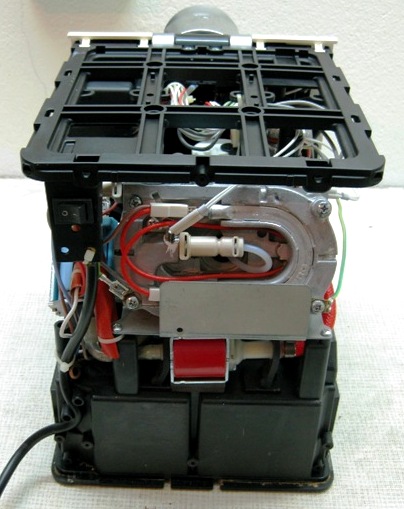

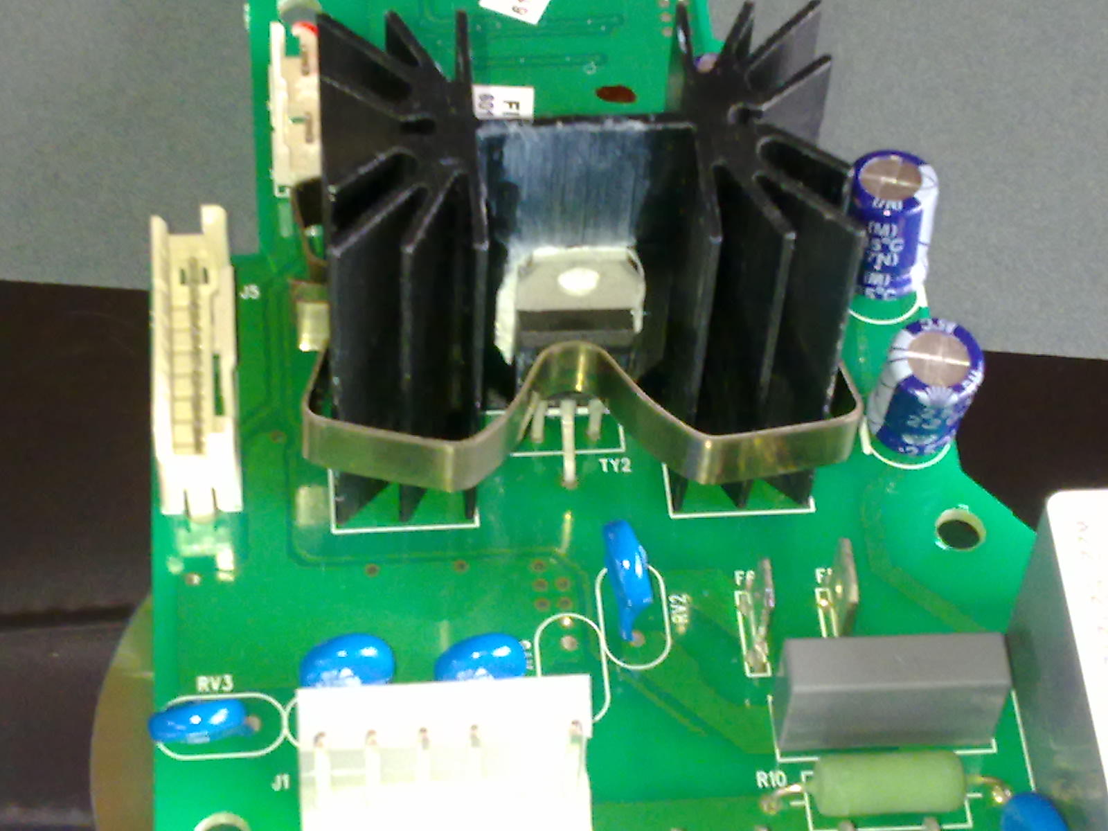

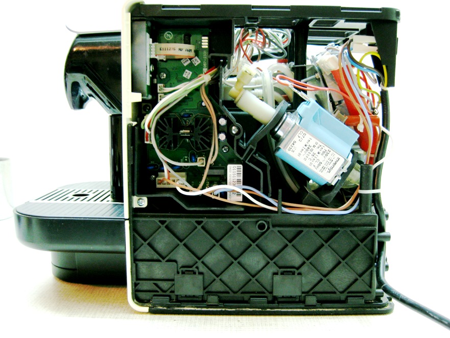

    Ich habe Manuel damals die Maschine abgekauft und jetzt eine 2. Maschine dazu bekommen, also habe ich mich mal drüber gemacht. Ergebniss: Der Triac TY2 (Typ BTA24 600BW) war defekt, er hat konstant ca. 115 Volt auf die Heizung geschickt und dadurch waren zusätzlich die Temperatursicherungen defekt. Triac und Temperatursicherungen ausgewechselt und das Maschinchen läuft wieder. Ich habe mir dann noch eine Kapselauswahl bestellt, da bin ich jetzt fleißig am testen. 2 Sorten habe ich schon gefunden, die sind einfach nur lecker :thump: . Deswegen werde ich wahrscheinlich eine von den 2 Latissima`s als Backup und Urlaubsmaschine behalten :1f602: .
