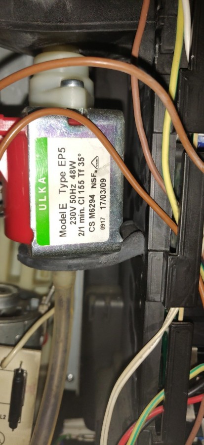

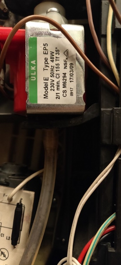

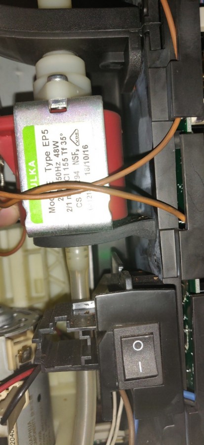

Ich habe hier gerade eine Maschine aus dem BJ 09 und es fällt mir immer häufiger auf, das die Halterung der Pumpe falsch herum montiert ist!
Die Schwingung soll abgefangen werden und das tut sie so nicht
Falsch!
Richtig!
Ich habe das schon bei der Esam 6600/6700 Bj 08 / 09 und 10 gehabt.
Achtet darauf, ich glaube hier ist in bestimmten Jahren ein Produktionsfehler passiert.
