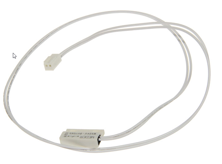

  • OK. Heute einen neuen Reed Schalter Mal mit einem Multimeter gemessen. Normalerweise müsste der im geschlossenen Zustand quasi 0 Ohm anzeigen. Tut der aber nicht. Ob das wohl auch so ein Hall Sensor drin sitzt? Am Wochenende gehe ich der Sache erstmal genauer auf den Grund.
  • Peter55 schrieb:
    Keine Ahnung, ob es den einzeln gibt.
    Gibt es nicht, Peter.

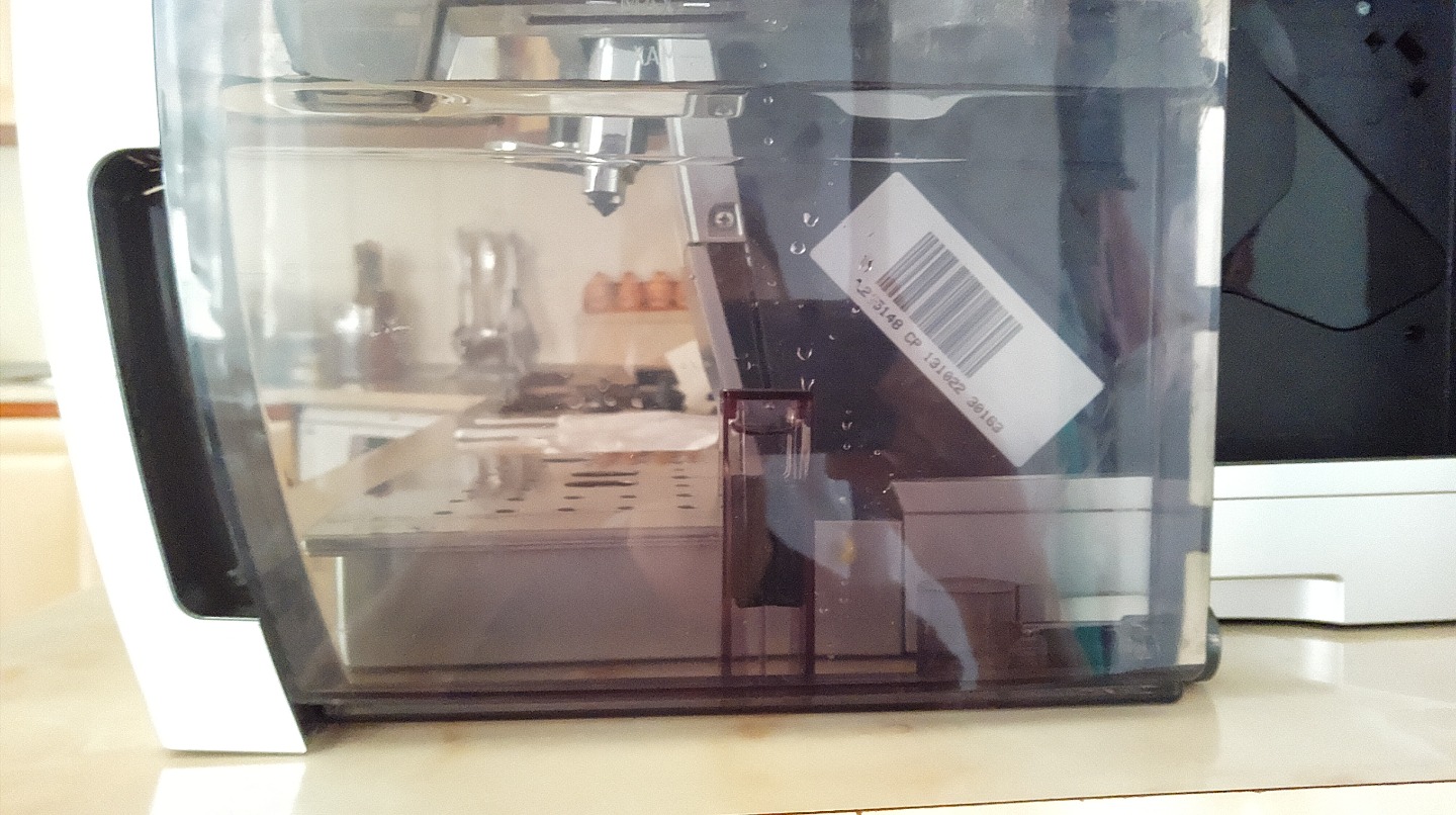

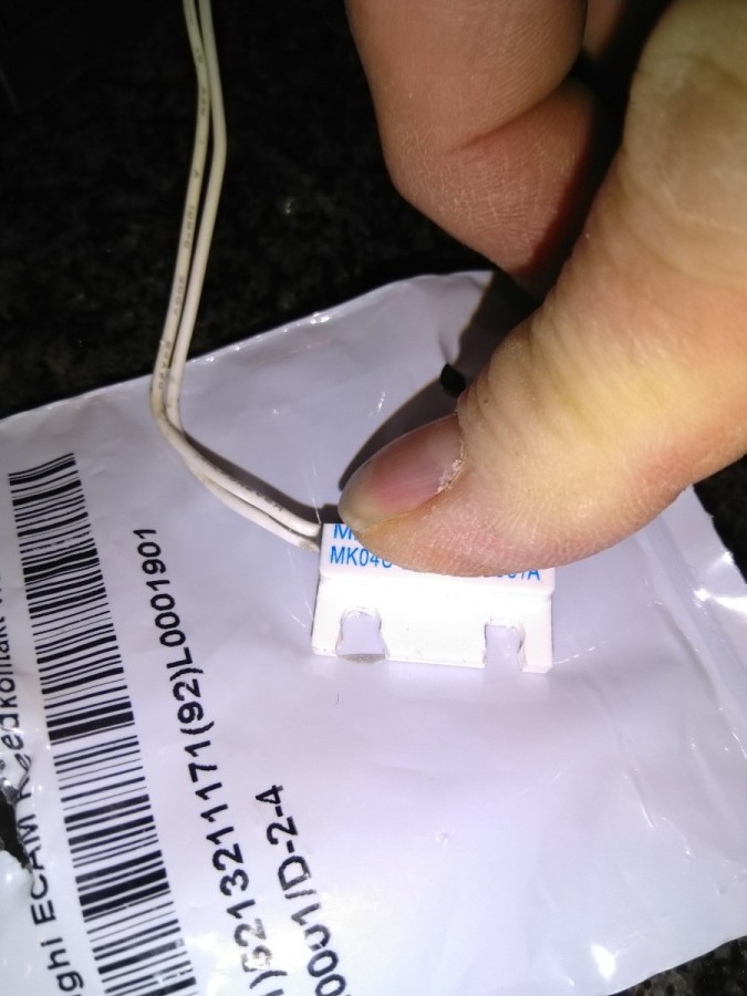

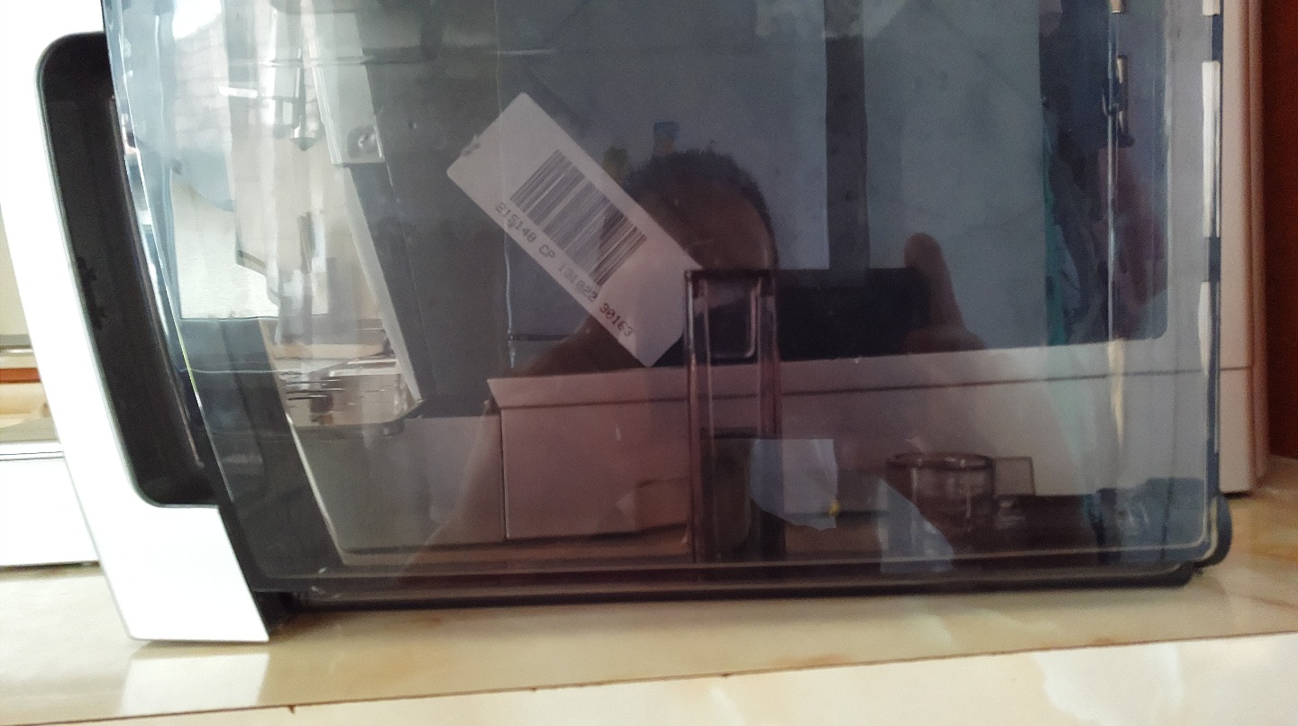

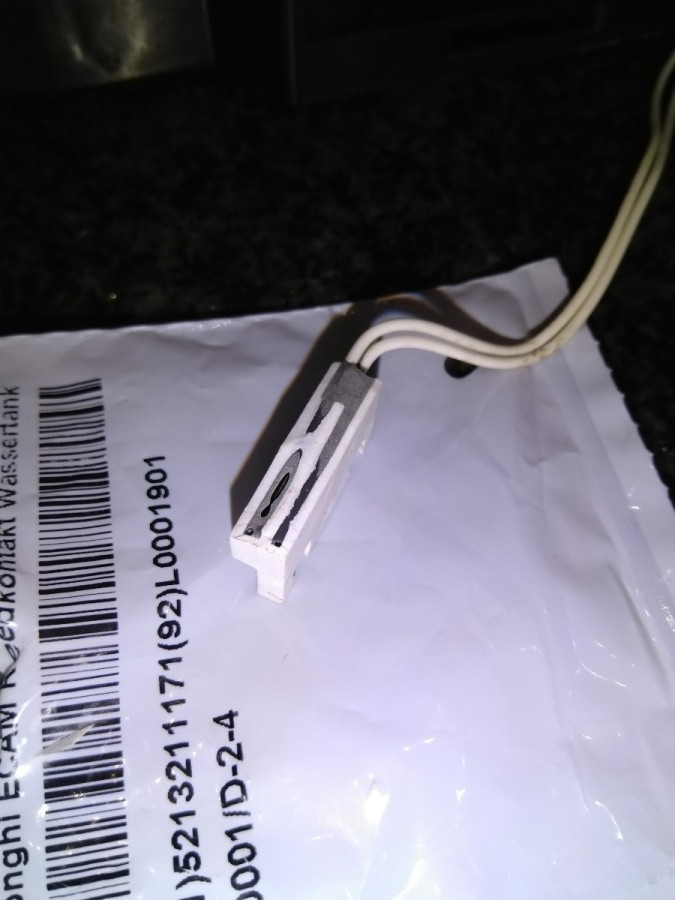

  • So, habe das Problem gelöst.
    Es liegt tatsächlich am Magnet im Wassertank.
    Meine merkwürdigen Messungen lagen an schlechtem Kontakt der Messstrippen.
    Der alte und auch neue Reed-Schalter haben einen Widerstand von ca. 15 Ohm.
    Abhilfe hat eine Bearbeitung des Kunststoffgehäuses gebracht, in dem der Reed-Schalter vergossen ist.
    Ich habe das Gehäuse mit einem Cuttermesser soweit beschnitten, also an der Oberkante Richtung Wassertank,
    das der Sensor ca. 1-1,5mm näher Richtung Wassertank rückt.
    Dabei langsam und vorsichtig vorgehen, so das vom Innenleben nichts beschädigt wird.
    Also Schicht für Schicht vom Kunststoff wegschneiden. Das geht sehr einfach, der Kunststoff ist weich.
    Auch die Löcher, eines für die Befestigungsschraube, und das andere für den Führungsstift, der ans Gehäuse gegossen ist,
    wurden bearbeitet. Wie ich das am ende aussah, kann man auf den 2 Bildern gut sehen.
    Wichtig ist, das man den Sensor beim Festschrauben so weit wie möglich nach oben drückt.
    Auf jeden Fall funktioniert alles wieder wie es soll.
    Der Deckel des Führungsschates, in dem der Magnet liegt, lässt sich übrigens nicht öffnen. Auf jeden Fall nicht ohne Gewalt. Und das wollte ich nicht.
