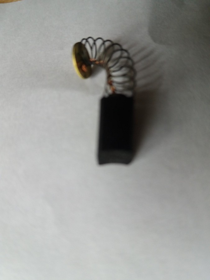

  • Hallo, ich wollte mich mal bzgl. meines Problem mit dem Mahlwerksmotor.
    Ich habe einen gebrauchten Motor bei Ebay zu testzwecken gekauft und dieser läuft bisher ohne Probleme. Was mir bei dem gebrauchten auffiel war der saubere Motoranker im Gegensatz zu meinem. Die Vermutung mit den Motorkohlen hatte ich ja auch schon mal geäußert. Ich fand die Motorkohlen bei meinem Motor abgenutzt, da wenn man ganz genau hingeschaut hat kleine Ausbrüche zu erkennen sind.
    Dier Kohlen lassen sich ohne Aufwand herrausnehmen und die Maße betragen 5,4 x5,4 mm die Länge beträgt 9,7mm bis 9,5 (Rundung von Motoranker). Leider habe ich noch keine passenden Kohlen gefunden. Ich weiß leider auch nicht die Originallänge. Habt ihr einen TIP? Vielen Dank für eure Hilfe!
