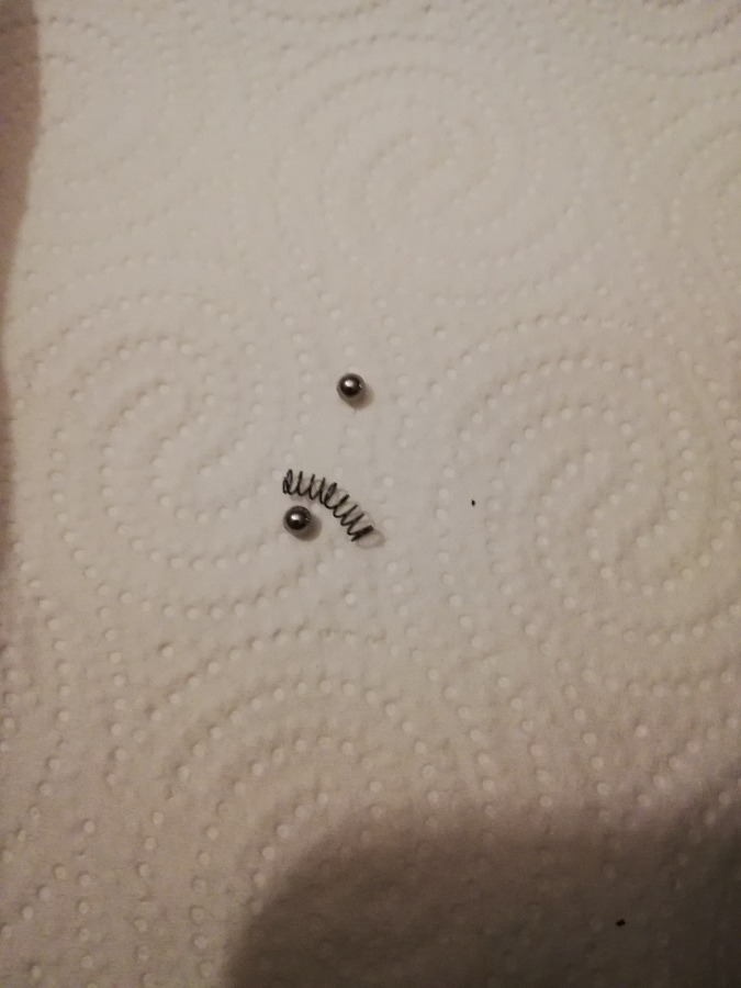

    gibt es eine halbwegs geschickte Methode, die beiden Kügelchen zur Mahlwerksverstellung unfallfrei an ihren vorgesehenen Platz zu bringen?
    Beim Abnehmen des Verstellrings kamen mir gerade die Federn entgegen... und leider kann ich eine nicht wiederfinden... und die andere ist etwas aus der Form geraten.
    Vielleicht hätte jemand so einen Satz Federchen/Kügelchen für mich?

  • Die eine Feder kannst du wieder gerade biegen und als Ersatz für die zweite würde ich eine Kugelschreiber-Feder verwenden.
    Ich habe auch nocht nicht die perfekte Methode zur Montage gefunden, aber ich gebe immer etwas von dem Lebensmittelechten Silikon auf Kugel und Feder drauf, damit die Kugel wenigsten an der Feder haftet. Der Rest ist dann irgendwie ein Glückspiel, zumindest für mich.

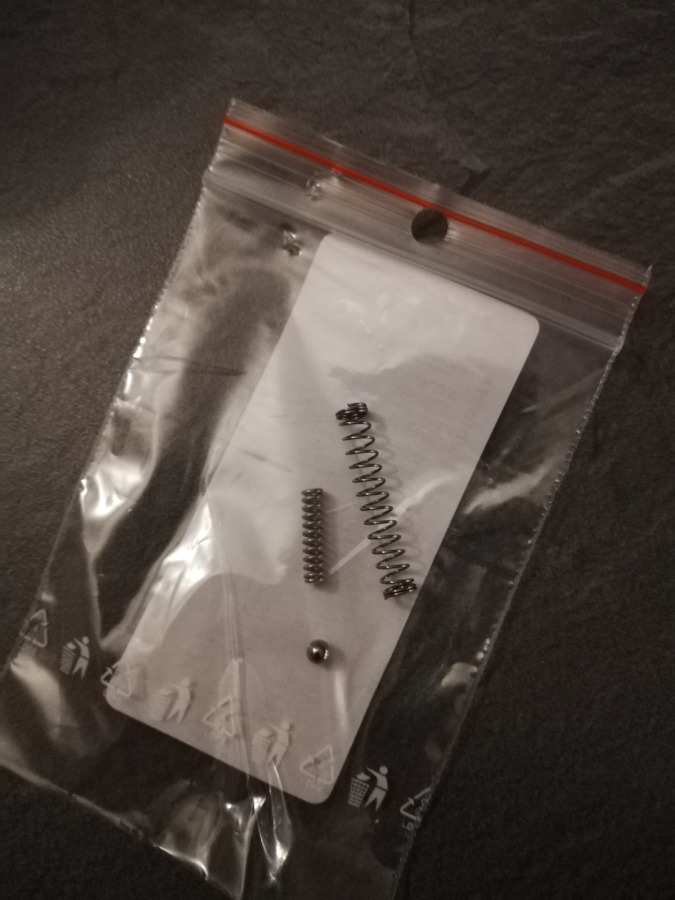

  • Gruselig... die mutmaßlichen Originalteile weichen etwas von den Teilen in der Maschine ab... die Federn haben einen etwas kleineren Durchmesser und sind dafür zu lang und oder zu straff. Es biegt sich die Mahlwerksverstellung regelrecht etwas nach oben. Da werde ich die Federn etwas kürzen müssen.
    Was ich konstruktiv etwas seltsam finde... der Abstand der beiden Federkammern entspricht nicht dem Abstand der Kugellöcher in der Verstellscheibe. Sollen die Kugeln direkt nebeneinander in den Löchern rasten oder mit einem Loch Abstand? Es sehen beide Varianten etwas unpassend aus.

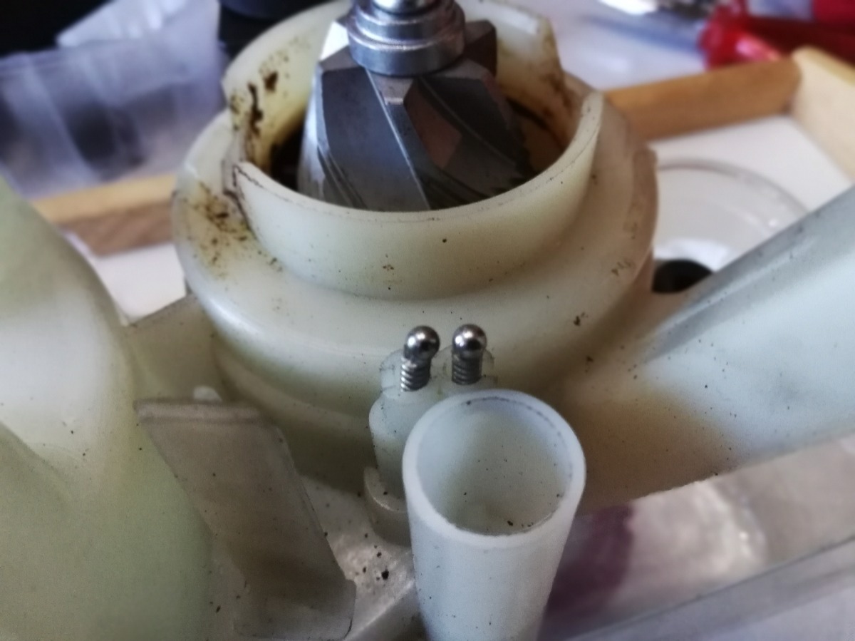

  • Nee, das macht keinen Spaß mit diesen Federn und Kugeln. Frage mich, ob die Mühle nicht auch ohne diese Rastung funktioniert.
    Die Kugeln sind ebenfalls minimal kleiner als die Originalen. Selbst mit der unveränderten Originalfeder rutscht die Kugel beim Verstellen des Rings sofort aus ihrer Position und die Feder gleich hinterher. Vielleicht klappt das mit der Originalkugel besser?
    Die neue Feder ist vielleicht dreimal so straff wie die Originale, deshalb kürze ich sie halbgewindeweise ein, bis es vielleicht funktioniert. Oft kann ich allerdings nicht mehr probieren... irgendwann sind die Kunststoffnasen der Verstellringhalterung wohl hin vom häufigen Abnehmen.
    Federn und Kugeln sind von BND und unterscheiden sich etwas von denen in meiner Maschine.
    Wenn das so weitergeht, muss ich es mal ohne Rastung ausprobieren oder ein neues Mahlwerk kaufen. :1f612:

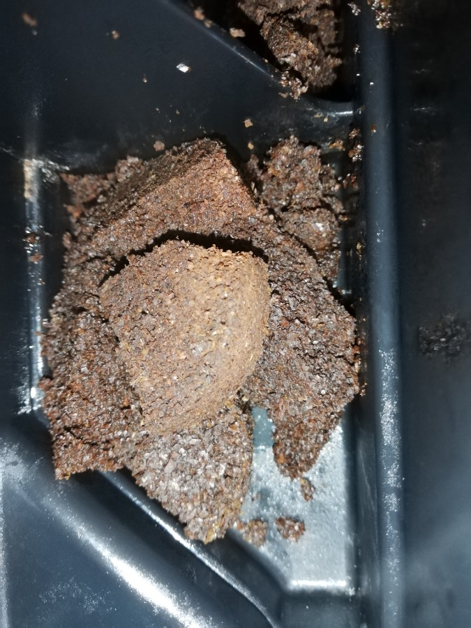

    der Puck ist zu grob. Mahlwerksregler auf 3,5 einstellen und den Mahlring nach Markierung einstellen. Die Markierung hast du dir doch gemerkt. Der Puck muß aussehen wie Hagelzucker.
    Zum Einsetzen der Federn/Kugeln, linkes Loch, dann eins freilassen, dann das nächste mit Silikonfett füllen und Kugeln draufsetzen. Dann Mahlring vorsichtig gerade auf die Federn setzen und anpressen.
    Schon paarmal gemacht. Dann klappt es auch. Übrigens Original Federn und Kugeln gibts hier:

    "der Puck ist zu grob. Mahlwerksregler auf 3,5 einstellen und den
    gemerkt. Der Puck muß aussehen wie Hagelzucker."
    mmhh ... das ist der feinste Mahlgrad, den ich hinbekomme bzw. den ich einstellen kann. Weiter runter lässt sich die Mahlgradverstellung gar nicht drehen. Die Mahlgradverstellung steht am Ende, ich lege den oberen Mahlkranz ein und kann dann bis etwa zur Hälfte die Mahlgradverstellung drehen während sich auch der Mahlkranz absenkt. Aber es ist dann auch noch etwas Luft zwischen den Mahlzähnen. Weiter runter lässt sich aber nix drehen. Hab auch schon gedacht, dass ich den unteren Mahlstein vielleicht zu fest an den Boden geschraubt habe, dass er einfach zu tief unten sitzt?

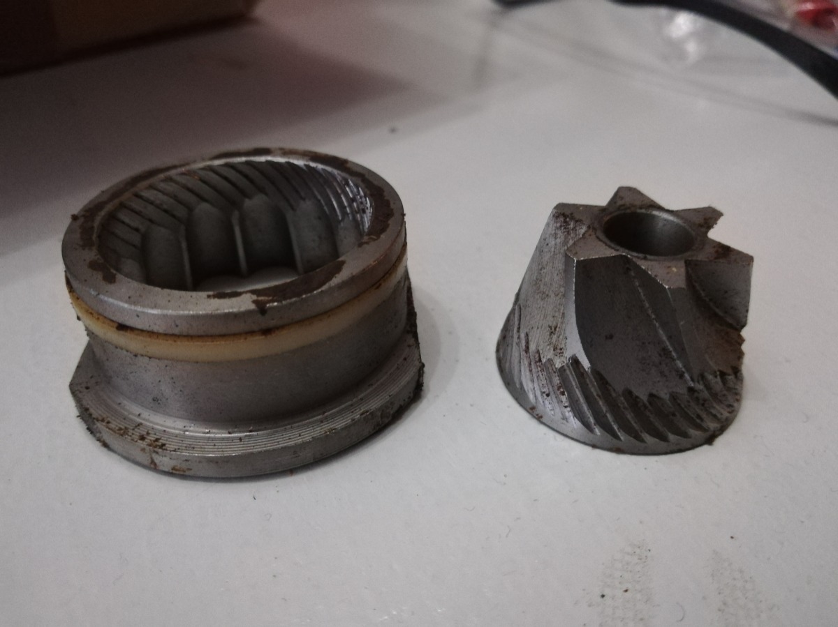

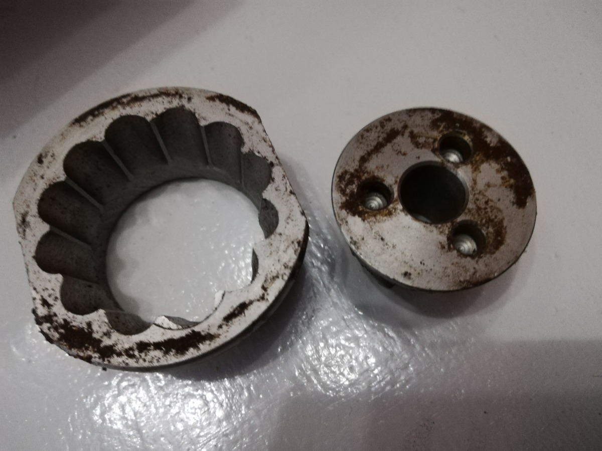

  • Es ist eine ESAM und der Mahlring hat außen so einen schmalen Kunststoffstreifen [Dichtring?], den der Austausch-Mahlring nicht hat.
    Diese Teile scheinen dann wohl nicht wirklich zu passen: Mahlkegel/-ring
    Diese würden vermutlich besser passen: Mahlkegel/-ring
    Ich könnte auch die alten Teile wieder einbauen ... ich dachte nur, nach einigen 1.000 Bezügen in sieben Jahren wäre der Austausch gegen neue Mahlteile ganz sinnig.
    Die Originalteile hänge ich mal an:
