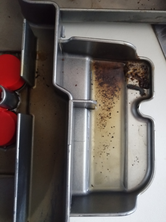

    Hallo und guten Abend,
    in letzter Zeit finde ich regelmäßig nach ein paar Tassen Kaffe Wasser in der hinteren kleinen Auffangschale (siehe Bild)
    Früher waren dort höchstens abends ein paar Tropfen.
    Die große Dichtung (O-Ring) am oberen Brühkolben und die beiden großen Dichtungen an der Brühgruppe sind schon getauscht.
    An was könnte es noch liegen?
    Schönen Abend noch,
    Gruß Riddi

  • Könnte sein, das die BG nachtropft, das Kaffeewaseer etwas gestaut wird und nachtröpfelt.
    Gruß Peter :1f920:
    Hallo Peter55,
    vielen Dank für Deine Antwort.
    Was könnte der Grund für den Stau sein - es hat sich nichts gändert, auch der Kaffee ist der gleiche.
    Maschine ist frisch entkalkt - auch der obere Brühkolben.
    Beim Wechsel der Dichtungen habe ich auch die Brühgruppe geschmiert - sollte also auch nichts schwergängig sein.
    @Alle: hat sonst noch jemand eine Idee?
    Gruß Riddi
