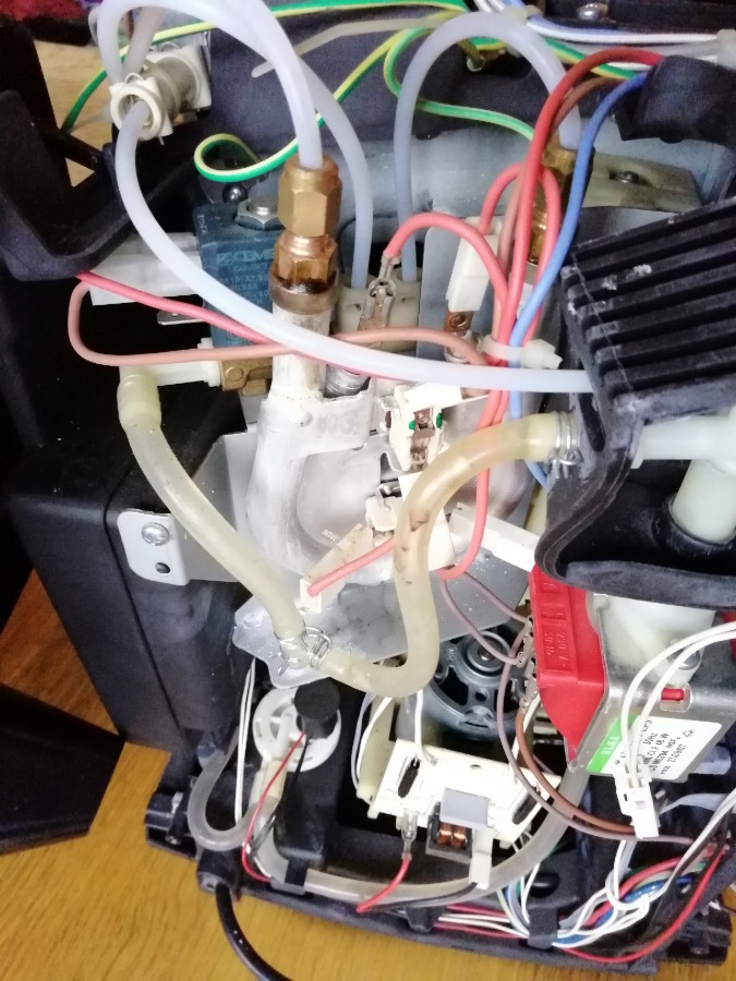

    Ich habe ein Problem mit der Delonghi meiner Schwiegereltern. Es handelt sich um eine ESAM 4300. Das erste Problem trat auf, als sie keinen Kaffee ausgab. Die Bohnen wurden gemahlen, aber es kam kein Wasser dazu. Es fiel auf, dass die Heizplatte oben sehr heiß wurde. Auch riecht es unter dem Mahlwerk leicht verbrannt!?
    Nach einer Entkalkung ohne Lösung und mehreren Probelaufen kam dann Wasser und Kaffee.
    Beim Öffnen hab ich dann festgestellt, dass offensichtlich das Heizelement undicht ist, da dort sehr moderat Wasser austritt (Kalkablagerungen). Reicht es eurer Erfahrung nach das Element auszutauschen? Ich will jetzt nichts mehr probieren, da ich die Elektrik nicht unter Wasser setzen will. Kann daher auch die - ungewöhnlich - hohe Temperatur der Heizplatte kommen?
    Danke für eure Einschätzung!
      220,61 kB, 675×900, 237 mal angesehen
      277,68 kB, 1.200×900, 224 mal angesehen
    da es auf den Fotos nicht so offensichtlich ist vermute ich mal, dass du die Dampfheizung meinst (Hufeisenförmig). Diese würde ich auf jeden Fall bei Undichtigkeiten wechseln.
    Dann solltest du mal den schwarzen Schlauch am Thermoblock abziehen um Diesen auf Durchgängigkeit zu prüfen. Ist Dieser Verstopft, kommt auch kein Wasser zum Kaffee machen.
    Die ungewöhnlich hohe Temperatur könnte von dem evtl. defekten Sensor auf dem Thermoblock kommen, oder die Wärmeleitpaste ist mittlerweile alt und leitet nicht mehr so gut durch.
    Leicht verbrannter Geruch könnte von einem langsam sterbenden Mahlwerksmotor kommen, aber da will ich mich jetzt nicht festlegen.
