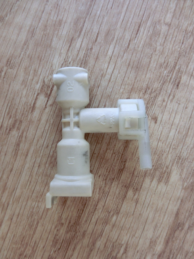

    Ist mir im Moment nicht ganz klar ob dort überhaupt das Problem liegt. Ich hab noch den Schlauch von der Pumpe demontiert und dabei festgestellt das in dem Teil, falls ich in die kleine Öffnung puste kein Durchgang ist. Mhhhh...
  • Das ist ein Überdruckventil, das sollte so ok sein.

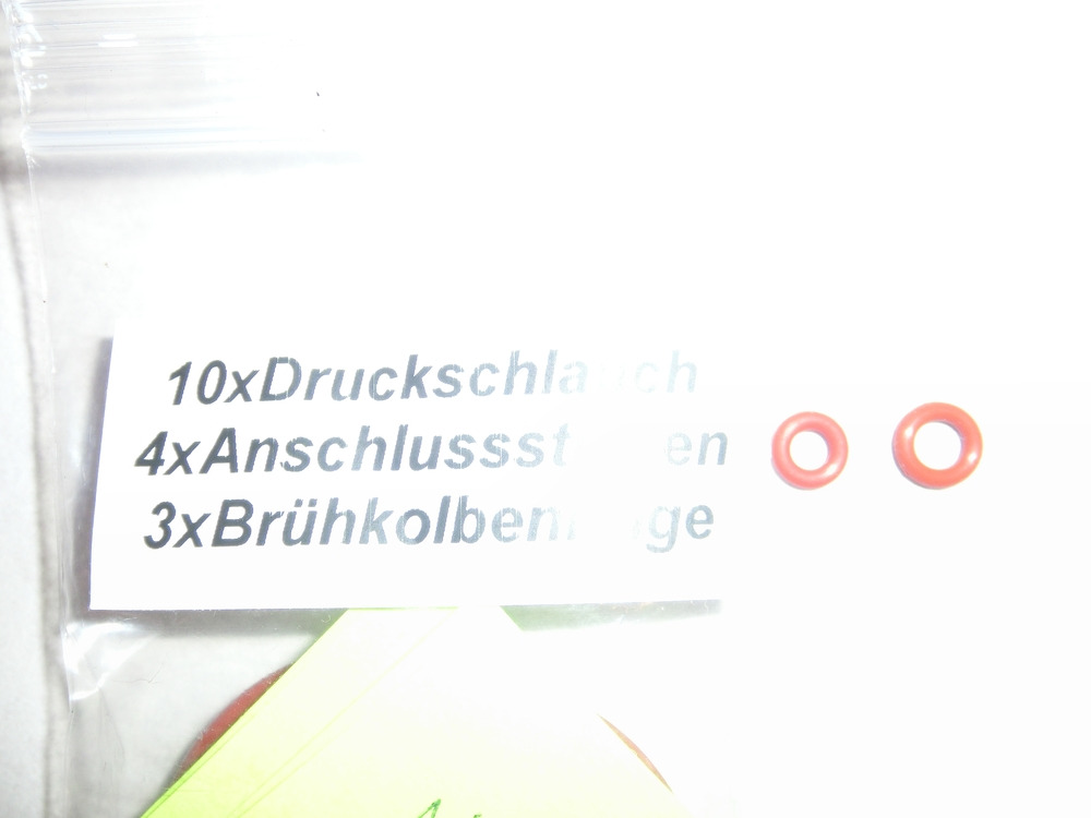

    Ich habe mir am Mittwoch dann aber gleich eine Pumpe, den Membranregler und ein Flowmeter bestellt. Gestern Abend hab ich dann die Pumpe gewechselt. Leider fehlt mir aber die Dichtung für die Pumpenmembran (die am Gewinde), bzw. ich weiss nicht ob ich eine der unten im Bild gezeigten verwenden kann. Ich hab nun die Druckschlauchdichtung an der Pumpenmembran ersetzt, die Dichtung an der alten Pumpenmembran gefettet (ohne sie runterzumachen) und die alte Pumpenmembran wieder draufgeschraubt.
    Die Maschine läuft so weit jetzt wieder, die neue Pumpe ist generell viel leiser als die alte Pumpe, aber vom Durchfluß bzw. der Zeit in der der Kaffee durchläuft kann ich nun keinerlei Rückschlüsse ziehen ob die Reparatur in dem Bereich was gebracht hat. Der Kaffee schmeckt seitdem aber komischerweise anders (nicht mehr so intensiv). Jetzt heisst es mal 4 Wochen beobachten ob es wieder Probleme gibt.

    - Wenn die vorhandenen Dichtungen nicht auf die Pumpenmembran passen, welche Dichtung brauche ich dann und woher bekomme ich sie?

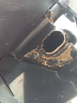

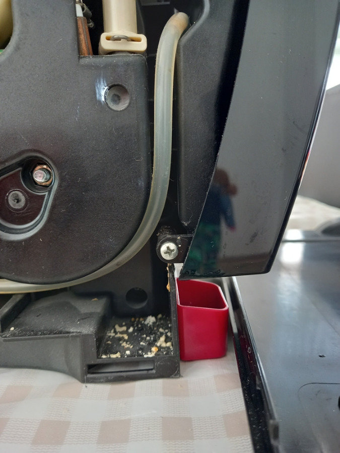

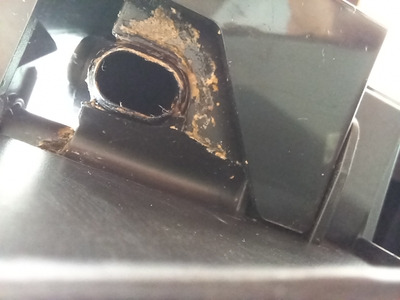

  • Wasserverlust
    So, dann melde ich mich auch mal wieder... Ich wollte keinen neuen Thread aufmachen, damir die Geschichte der Maschine hier weiter dokumentiert wird.
    Die Maschine hat inzwischen gute 15.600 Bezüge gemacht und ist in 2 Tagen genau 11 Jahre alt :1f607:
    Leider hat sie das letzte Jahr schon ein wenig geschwächelt und war ein bisschen inkontinent. Es ging aber alles immer schön in die Schale, so daß ein Ausleeren zusammen mit dem Tresterbehälter ausgereicht hat. Nun steht aber leider seit etwa 2 Wochen das Wasser unter der Maschine. Deshalb hab ich sie heite mal aufgemacht und mir das genauer angeschaut. Die Maschine selbst bleibt im Inneren komplett trocken, was ja schonmal gut ist. Nun scheint aber das Wasser irgendwie hinter dem roten Auffangschälchen bzw. hinter der Schale rauszukommen. Nur leider sehe ich dort nix.
    Ich stelle mal die Bilder ein, eventuell hat ja jemand von euch noch eine Idee, was ich probieren könnte. Da ich hier jetzt aber nicht mehr viel Geld investieren möchte, habe ich heute eine neue Maschine bestellt. Es wird wieder exakt die gleiche, bis auf die Hoffnung, daß die neue Maschine endlich ein vernünftiges Entkalkungsprogramm hat.
    Ich bleibe euch im Forum also hoffentlich nochmal > 10 Jahre erhalten, auch wenn ich nicht viel dazu beitrage :1f642:
    Und die alte Maschine darf jetzt ihren 11ten Geburtstag noch in Würde erleben, denn die neue Maschine kommt wahrscheinlich erst gegen Mittwoch/Donnerstag.

  • Danke für den Tip!
    Das hört sich doch gut an. 3 Schrauben hatte ich am Sonntag schon raus, hab da aber wohl noch ein paar übersehen. Gut, dann mach ich mich mal auf die Suche nach den restlichen Schrauben. War mir nicht sicher, ob ich das obere Teil vorne abbauen muss.
    Eventuell schaue ich mir das als Winterprojekt mal an.
    Die Maschine bleibt mir ja zumindest als Notfall bzw. Ersatzteilspender auf der Bühne und wird nicht weggegeben. Die neue Maschine steht schon im Karton da, die alte Maschine lief jetzt wieder 2 Tage ohne Wasseraustritt.
