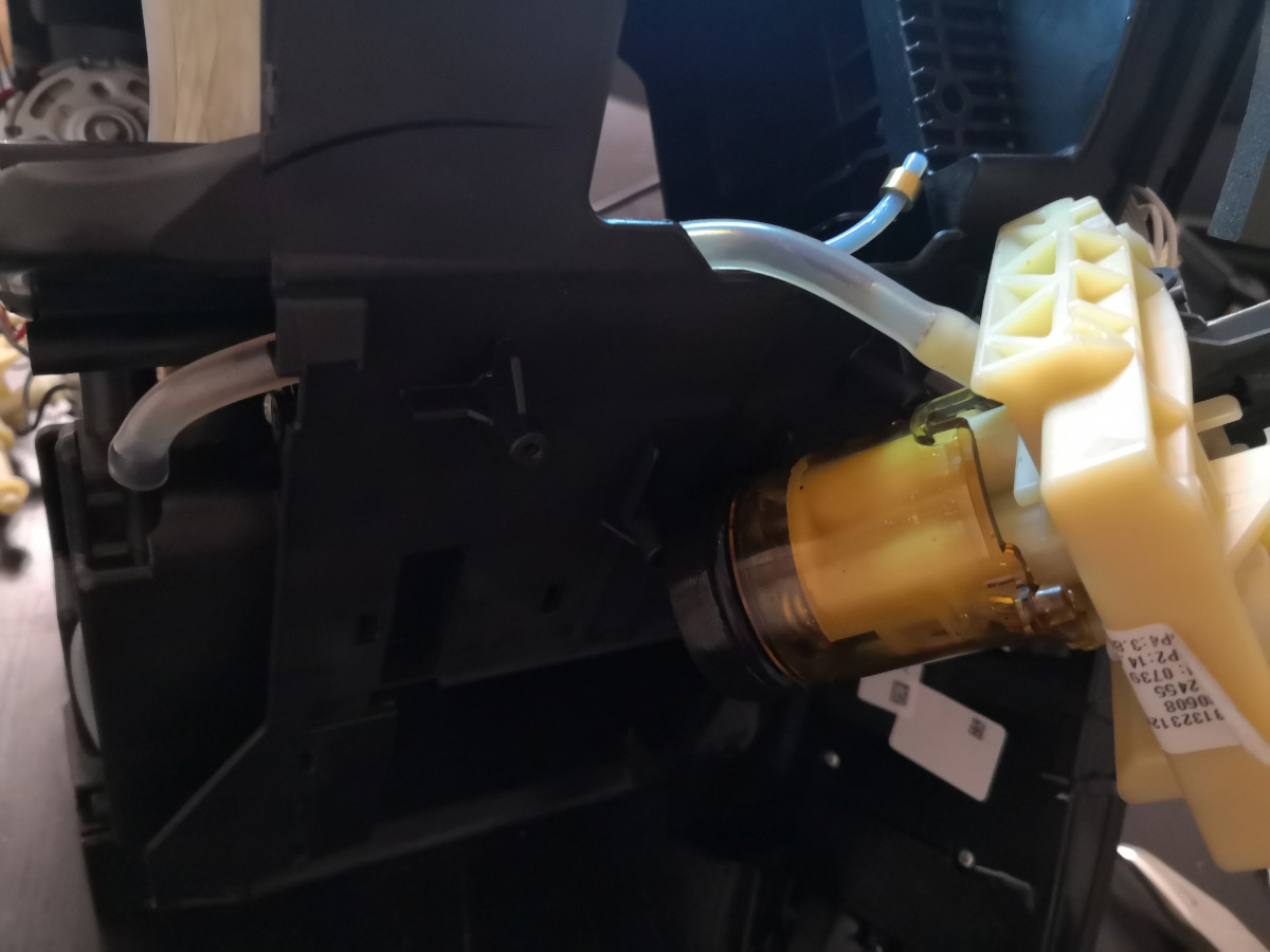

    besitze seit 1 1/2 Jahren ca. eine Magnifica S 22.116.b.
    Der dicke Schlauch den ich im Anhang zeige. Wofür dient der?
    komplett schwarze Stückchen darin und schwer definierbar. Riecht weils so minimal und klein ist nach nichts, könnte aber schimmel sein.
    Hab ihn nun gereinigt und bin wieder am zusammen bauen.
      181,68 kB, 1.200×900, 279 mal angesehen
  • Der Schlauch führt Wasser vom oberen Brühlkolben nach dem kaffeebrühen zur Expansionskammer ab. Das ist dieses schwarze Kunststoffformteil, in das der Schlauch führt. Dieses Teil, das auch den Durchlauferhitzers in Position hält, solltest du auch aufmachen. Dazu musst du vier oder fünf Schrauben lösen und das ganze Teil incl Erhitzer etwas abziehen. Kabel brauchen keine abgemacht werden, sie so gehen. Aufpassen, eine der Schrauben ist länger, nicht verwechseln beim Zusammenbau. Da ist sicherlich auch viel Schmutz drin. Da kann auch schonmal Schimmel dabei sein. Die schwarzen Stückchen im Schlauch sind vermutlich Kaffeereste, passiert schonmal wenn der obere Brühlkolben nicht mehr ganz fit ist.
