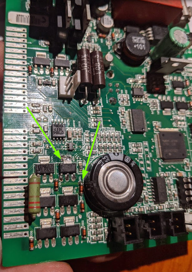

    So, ich komme nicht weiter.
    Nachdem ich mir total einen abgebrochen habe um erst das Bedienfeld einer WMF 800 zu reparieren und dann diese aus dem Entkalkungshorror zu befreien, habe ich nun noch ein Problem.
    Das Brühventil, 3tes von vorn betrachtet, schaltet nicht.
    Es hat 54 Ohm, Spule ist also ok.
    Es kommt aber keine Spannung drauf und der Widerstand zwischen den abgezogenen Kabeln ist 0 Ohm, also ist irgendwo ein Triac durch, nur welcher.
    Hat jemand einen Tip?
