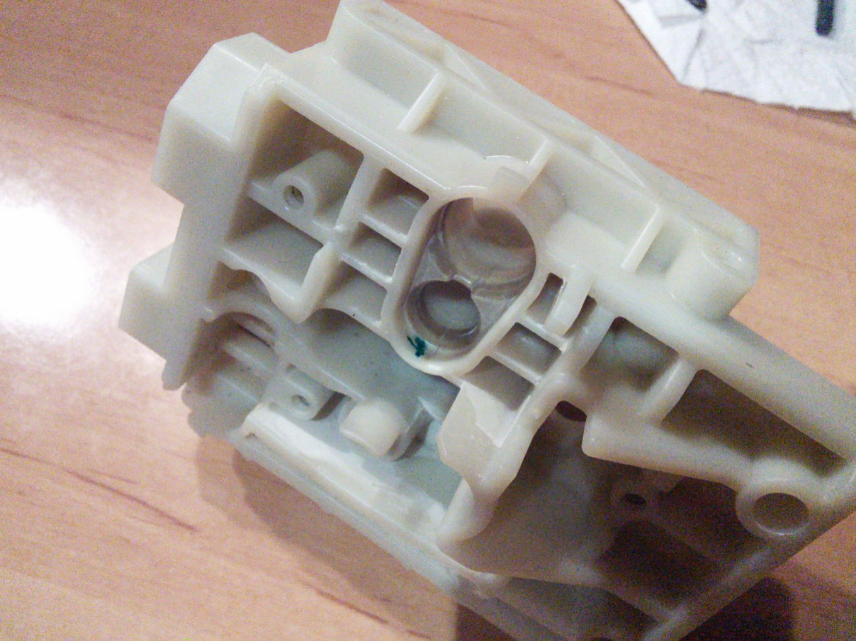

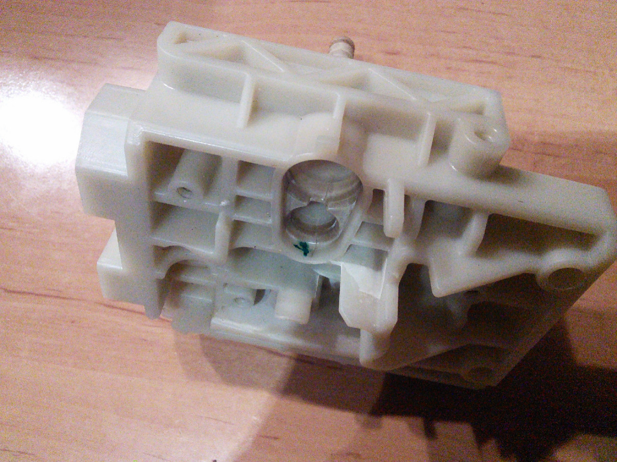

DeLonghi ECAM 23450.s Wasser im Tresterbehälter und Wasser links unten am Boden
Falls es hier im Forum jemand interessiert.
Mein Wasserproblem kam von einem Riß in der Trägerplatte des oberen Brühkolbens.
Beim Auseinanderbauen des Kolbens kam er zu Tage. Ich erinnere mich hier im Forum einen Beitrag von einem Mitglied gelesen zu haben, der an der gleichen Stelle einen Haarriss hatte. Eventuell eine Schwachstelle.
Im Anhang Fotos. Riss neben der grün markierten Stelle. -

Dann hat entweder der OBK einen Riss, oder die O-Ringe im OBK sind defekt.
