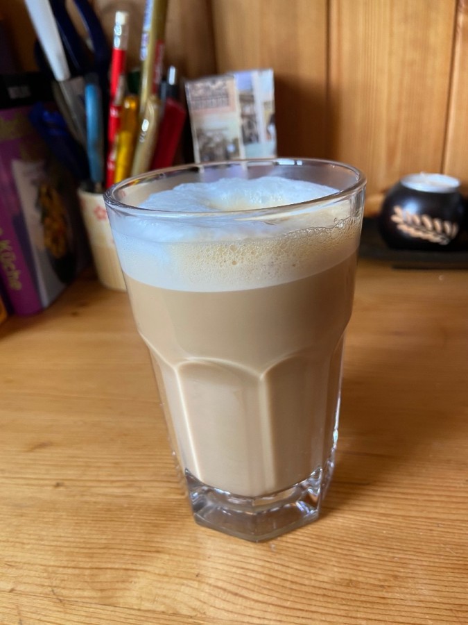

    Seit geraumer Zeit habe ich die Delonghi EC 685.M und bin eigentlich zufrieden. Nur mit dem Milchschaum klappt es nicht wie es soll. Nun frage ich mich, ob ich mich einfach zu ungeschickt anstelle oder ob es einfach nicht besser mit der Maschine zu machen ist. Jedenfalls kommt da nur minimal Schaum zustande. Anbei ein Foto vom Ergebnis. Hat jemand Erfahrung mit der Maschine?

    drückst du vorher die Dampftaste, damit die Maschine nochmal extra heizt und stellst die Dampflanze auf Cappucino?
    Dann würde mir noch einfallen, dass wenn du die Dampflanze öffnest, erstmal den Schwall heißen Wasser in z.b. die Abtropfschale fließen lassen solltest. Somit erhält die Milch nur den Dampf, da dass Wasser die Schaumbildung zu nichte macht.
