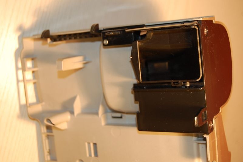

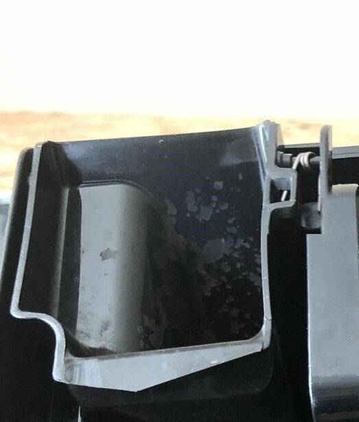

Das möchte ich auch in keinster Weise anzweifeln.Meine Verrmutung,besteht darin,das ich denke der Trichter sitzt nicht fest genug in den beiden Löchern links und rechts.Für mich,wäre ein Bild des eingegangenen Trichters,als Vergleich hilfreich.
Was meinst du mit "eingegangenen" Trichter?Gruß Stefan
Mal gucken, ob dir das weiterhilftGruß Stefan
Update,erstmal Danke für das Bild und Deine Mühe mit mir
Ich hatte irgendwie die Feder total verbogen.Also bei Einbau was falsch gemacht.Jetzt läuft alles wieder wie es soll.Danke,danke @ Stefan
