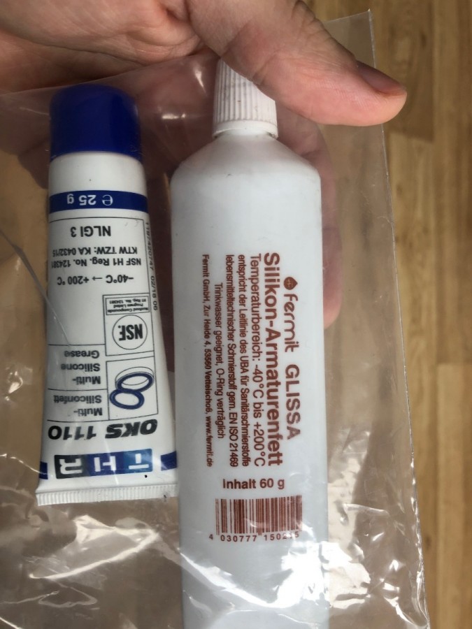

So, habe neue O-Ringe bestellt, obwohl die alten eigentlich noch in Ordnung sein müssten(, das ich diese erst vor ca. einem Monat gewechselt habe) und zusätzlich noch das OKS Schmiermittel. Habe vorher das lebensmittelechte Fermit verwendet. Ein Wechsel des Schmiermittels hatte keinen Erfolg gebracht. Der Wechsel der Ringe hat bisher Abhilfe geschaffen, fraglich ist, ob dies auch auf Dauer ist. Ich werde bei Probleme weiter berichten, ansonsten ist anzunehmen, dass das Problem beseitigt ist.

Also ich wüsste nicht, weshalb das ein Problem darstellen sollte, das im Anhang angegebene Fermit zu verwenden. Allerdings bin ich da auch eher unwissend und lasse mir gerne erläutern, wo die Unterschiede liegen, bzw. weshalb ein Gebrauch in der Kaffeemaschine nicht zu empfehlen wäre. Bzgl. der BG habe ich genau dies in den letzten Wochen durchschnittlich 2x die Woche machen müssen, da sich im #1 Post genanntes Problem ständig gezeigt hat.
Ok, das ist auch ein Silikonfett. Ich kenne Fermit etwas anders. Sorry.Lange Kaffeespaß mit Delonghi =
