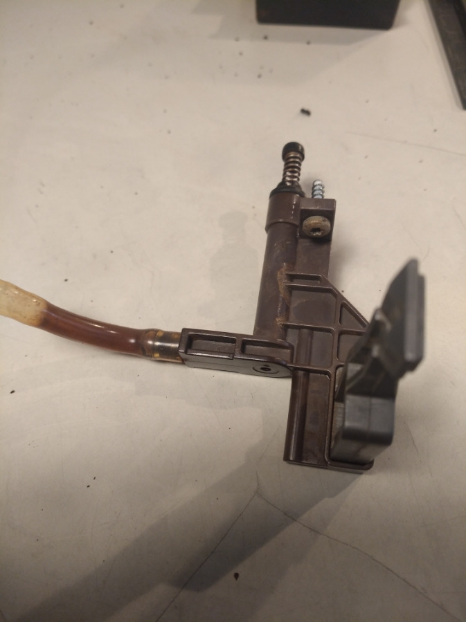

    Hier habe ich eine Frage eines Bekannten die ich
    gerne weiterleiten möchte weil er sich mit dem Internet nicht so
    auskennt. Eigentlich ist er ein geschickter Automechaniker.
    Beim Zerlegen der Maschine ist ihm aufgefallen dass der Kaffe durch eine
    Bohrung davonrinnt. Er nimmt an dass diese Bohrung eigentlich mit etwas
    verschlossen sein sollte. ABER MIT WAS? dies ist die große Frage.
    Also alle die so eine oder ähnliche Maschine schon zerlegt haben, bitte was fehlt hier?
    Er hat mir eine Vdeo gesendet, das man unter dem Link abrufen kann:
    cloud.mail.ru/stock/ioTgky4iirWDAN8FodcUFYUa
    Auf dem Foto ist die Bohrung in den zylindrischen Teil zu sehen, wo oben die Feder rausschaut.
    Danke schon einemal für euere selbstlose Unterstützung
    Schöne Grüße
    Walter

  • Es gibt 2 Versionen. Eimal eine bei der auf dem Teil vom
    Foto ein Dichtungslappen angebracht ist und eine andere
    bei der die Dichtung im Niederhalter darüber eingesetzt
    ist.
    Entweder feht die Dichtung, oder es gibt ein Problem mit
    dem Niederhalter (z.B. gebrochen) bzw. im Kopf der
    Brüheinheit stimmt was nicht (Cremaventil defekt/Federn
    gebrochen)
    Nach Ansehen des Videos muss ich noch ergänzen, dass
    die Geräte ZWINGEND wie im Original die Lippendichtung
    brauchen - mit einem O-Ring als Brühdichtung ist keine
    sichere Funktion gegeben und kann sogar das Problem
    hier (zumindest mit-) verursachen.
    BS

    Es handelt sich um eine Melitta Caffeo Solo.
    at Black Sheep: Wenn ich dich richtig vertsehe siehst du auf dem Video einen O-Ring als Dichtung( ich nehme an du meinst den großen roten auf dem Kolben?), der eigentlich richtiger Weise eine Lippendichtung sein sollte. Kann das sein, dass die BG ein billiger Nachbau ist oder hat hier vielleicht jemand unsachgemäß repariert. Was glaubs du?

  • Das wird eine unsachgemäße Revision der BG gewesen sein.
    Wer weiß was an dieser sonst noch verpfuscht wurde...
    Die Solo ist grundsätzlich ein neueres Gerät, so dass die Dichtung
    für das Steigrohr oben im Niederhalter sitzt. Wenn der obere Kolben
    aus irgendeinem Grund (falscher O-Ring mit zuviel Widerstand, zu
    schwaches Cremaventil oder ein Defekt in der Federung des oberen
    Brühkolbens evtl. auch in Verbindung mit einer zu schwachen Pumpe)
    nicht wie vorgesehen beim Bezug "aufschwimmt" und daher das
    Steigrohr nicht gegen die Gummidichtung am Niederhalter gedrückt
    wird, oder der Niederhalter defekt (z.B.) gebrochen ist, dann wird
    das Loch nicht abgedichtet und der Kaffee fließt da raus.
