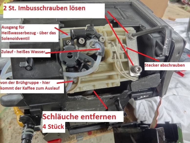

  • Die Brühgruppe habe ich neu gekauft. So weit ich verstanden habe sitzt das Cremaventil und das Sieb auch in ihr.
    Immer mehr glaube ich dass das obere Ventil nicht oder schlecht funktioniert.
    Nach deiner Erzählung und die scheint mir sehr plausibel, muss das obere Ventil bei der Kaffeeausgabe zu sein und nichts durch den Überdruckschlauch rauslassen.
    Ich werde es einmal versuchen aus zu bauen.
    Muss man da die ganze Chassis zerlegen oder gibt es auch eine nicht invasive Möglichkeit?
