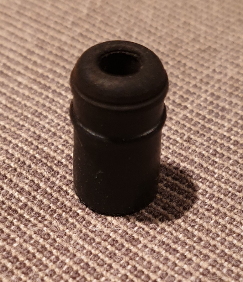

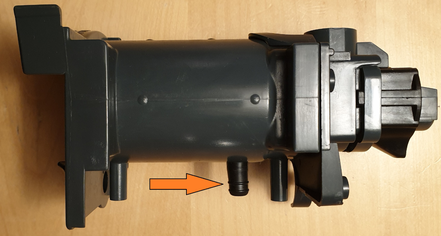

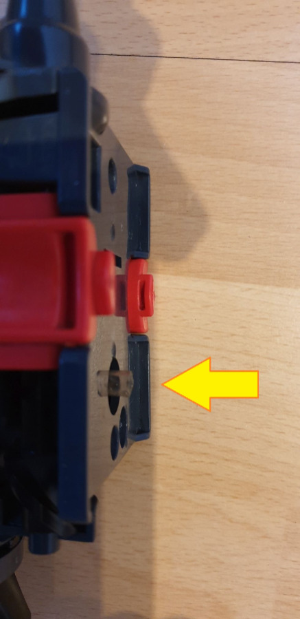

Fehlende Gummitülle am Auslauf Brühgruppe
Gibt es wohl nicht einzeln. Wie verliert man sowas?Lange Kaffeespaß mit Delonghi =
ESAM 3.120S EX.1 (BJ 12/2015) im Büro Stand 20.12.2023 = 100000 Bezüge. -
Hab das Ding auch noch nie einzeln gesehen. Neue BG oder bei Ebay bzw. EbayKleinanzeigen eine gebrauchte.Ein Like als Danke ist eine nette Geste
Heinwerker Lösung
Da ich im Netz kein Bezugsmöglichkeit für die Gummitülle gefunden habe und die Brühgruppe sich noch in einem guten Zustand befindet, habe ich das Problem mittels eines Gummischlauchs gelöst.
Der Gummischlauch lässt sich im leicht erwärmten Zustand auf den Auslassstutzen der Brühgruppe schieben.
DIe Länge ist so zu bemessen, dass der von aussen angeschraubte Auslass ohne Widerstand aufgesetzt werden kann.
Da kein Druck am Auslass herrscht, sucht sich der Kaffee keinenWeg zwischen Gummischlauch und Auslass und die Brühgruppe leckt nicht.
Hätte das Ganze noch mit einem passenden O-Ring abdichten können, bin aber im Home-Office.
