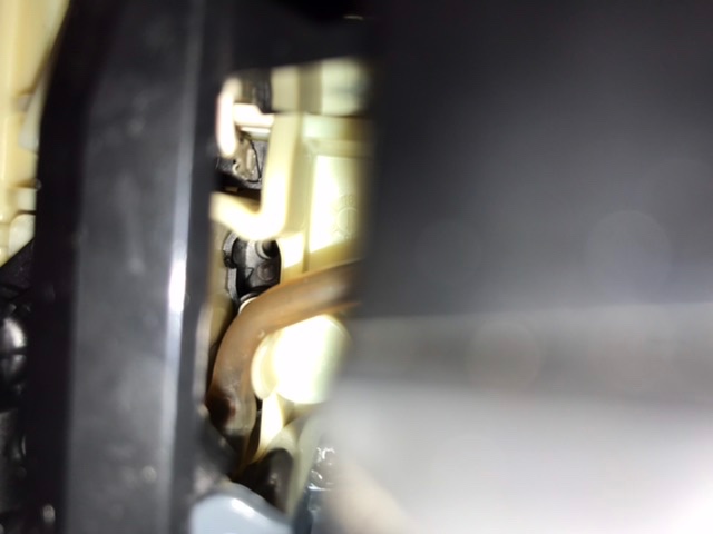

Moin liebe Community,
ich habe hier viel still mitgelesen, allerdings bin ich nun an einem Punkt, wo ich nicht weiter weiß.
An meiner DeLonghi ECAM 22.110.B Maschine habe ich den OBK ausgebaut, gereinigt und mit neuen Dichtungen versehen. Ebenso die Brühgruppe.
Es war der erste Service seit Jahren - Probleme waren: Sehr feuchter Trester und Wasser im Behälter.
Der Kaffee schmeckt nun wieder wunderbar und der Trester ist schön fest.
Ich habe mich natürlich vorher eingelesen und mit offener Klappe geschaut, wo das Wasser herkommt:
Es kommt ausschließlich beim Spühlvorgang. Während des Vorgangs tropft ein wenig aus dem "Überlauf" (?) an der Unterseite der Brühgruppe raus. Am Ende des Vorgangs, ziemlich genau wenn der OBKdie Brühgruppe verlässt, kommt ein großer Schuss Wasser heraus, der in den Tresterbehälter tropft.
Die Dichtungen sitzen alle wunderbar, habe ich bereits kontrolliert.
Hat jemand eine Idee, was das Problem sein könnte ?
Vielen Dank im Voraus
