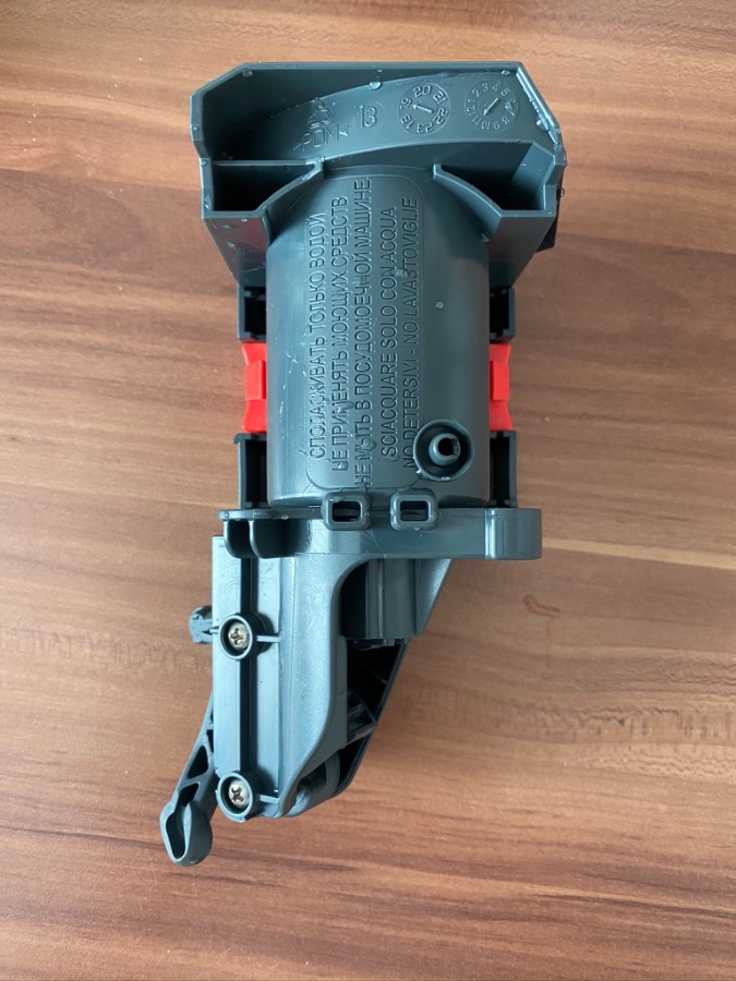

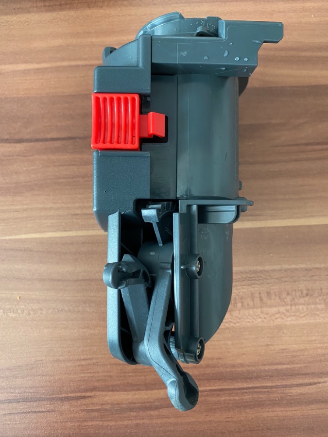

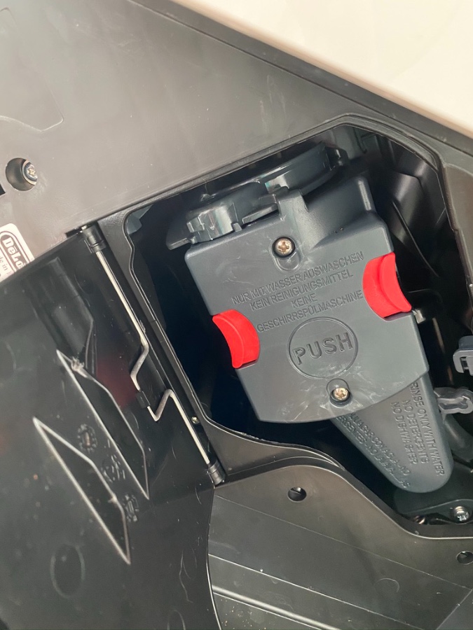

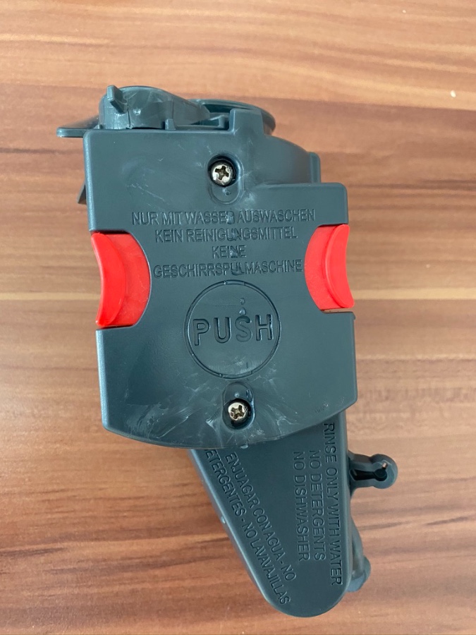

    Genau die gleiche Symptomatik: Die Brühgruppe fährt hoch und ein lauter Knall ist zu hören. Ebenfalls ist zu sehen wie der Wassertank durch die Serviceklappe nach außen gedrückt wird und dann der Knall zu hören ist.
    In dem oben genannten Post war der Tresterhebel falsch eingebaut. Das sieht leider, oder zum Glück bei mir nicht so aus. Im Anhang seht ihr ein paar Bilder der Brühgruppe. Ein Bekannter hat die gleiche Maschine und somit die gleiche Brühgruppe. Setze ich diese ein, läuft alles wunderbar. Es ist aber nicht ersichtlich, wo der Unterschied zu unserer ist.
    Empfehlt ihr mir den Support zu kontaktieren, oder kann ich das Problem vllt. selber lösen?
    Danke vorab und besten Gruß

  • Hallo, wie alt ist die Maschine wirklich? Ein Foto vom Aufkleber hinter dem Wassertank würde helfen.
    Man sieht an dem Auswurfhebel ja deutliche Spuren.
    Eventuell ist die Brühgruppenaufhängung lose. Wenn die Brühgruppe draußen ist, Mal an dem Schlitten wackeln. Ein paar Millimeter Spiel sind normal. Der Schlitten ist mit den beiden sichtbaren Torx Schrauben am Antrieb befestigt.
    Wenn da nichts ist würde ich die Garantie in Anspruch nehmen. Dafür gibt es die ja.
    Normal ist dass auf jeden Fall nicht.
