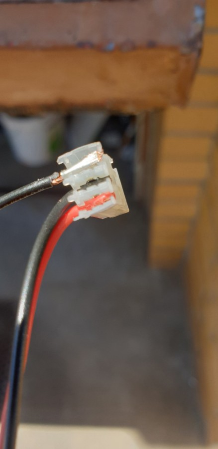

Hallo
Ich habe von meiner Schwägerin eine Delonghi Esam 3600 Elegance zur Reparatur. Im Test Mode habe ich festgestellt das das Magnetventil 1 nicht reagiert. Ausgtauscht.Testmodus alles OK .Normalbetrieb dieselbe Meldung zu fein gemahlen.........Drücke ich auf OK macht er ein Kaffee danach wider die Meldung. So den Mikroschalter am Wasserauslauf getauscht.Daselbe. Obere Brühkolben komplet Neu. Dieselbe Störmeldung.Keine Ahnung was der will .Hoffe auf Eure Hilfe komme nicht
mehr weiter.
Vielen Dank an alle und eine schönen Vatertag.
mehr weiter.Vielen Dank an alle und eine schönen Vatertag.
