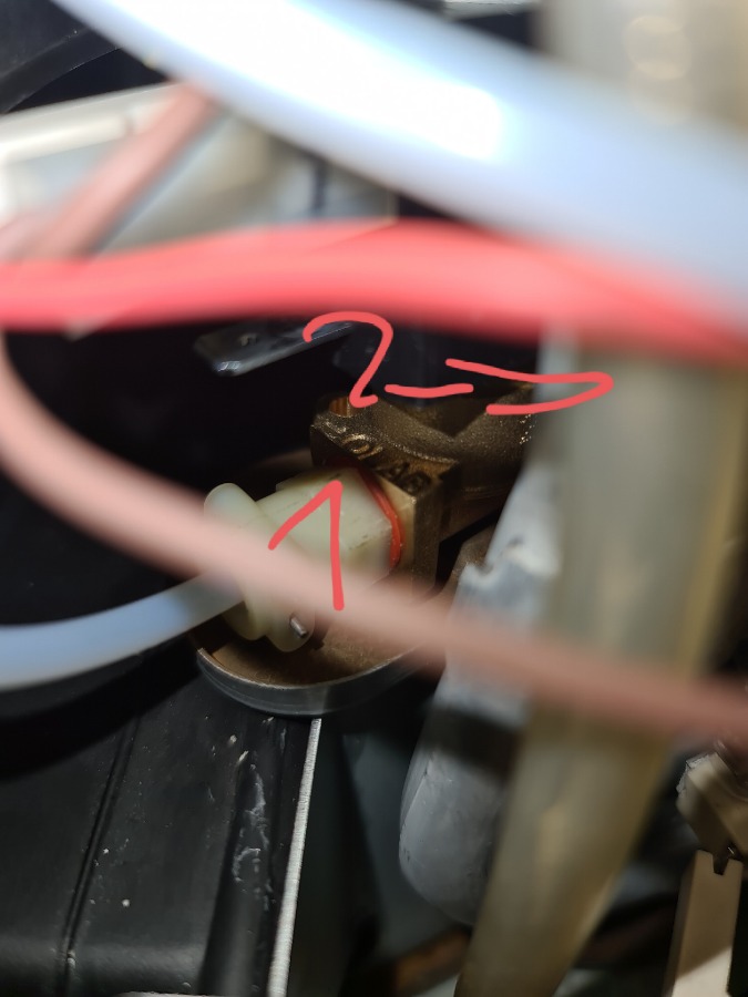

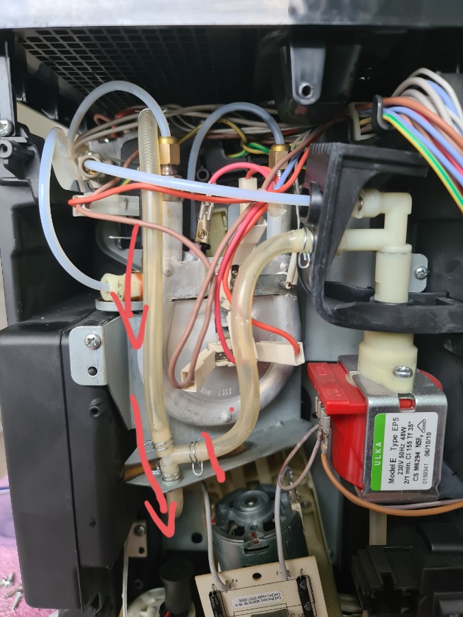

    Nach dem Wechsel des Magnetventil wird das Wasser direkt über den Überlaufschlauch ausgegeben. Er pumpt zwar etwas Richtung dem weißen Ventil an der Pumpe rechts aber das scheint nicht ausreichend zu sein.
    Nun dachte ich.. Hey, bist mal schlau, drückst den Überlauf einfach mal zu damit er das weiße Ventil vollpumpen kann. Ehm, ja... als Laie sollte man solche Spielerin lassen. Ende vom Lied, Schlauch sprang ab und jetzt habe ich zusätzlich zum Problem mit dem Wasser noch, dass er sagt Kaffeesatz Behälter einsetzen ob wohl er drin ist. Das kam direkt als der schlauch absprang also gehe ich davon aus, dass das ne interne Fehlermeldung ist?
    Ich hoffe ich habe das Magnetventil richtig herum eingebaut? Leider steht da nur OLAB 1 und OLAB 2 drauf wobei OLAB 1 mit dem weißen Schlauch VOM Thermoblock gefüttert wird.
    Die Feder im weißen Ventil ist übrigens vorhanden (extra nachgeschaut)
    Guter Rat ist bekanntlich teuer, dennoch hoffe ich das jemand einen Tipp hat. Dankeeeeeeeee eine Kaffee Junkie Familie
