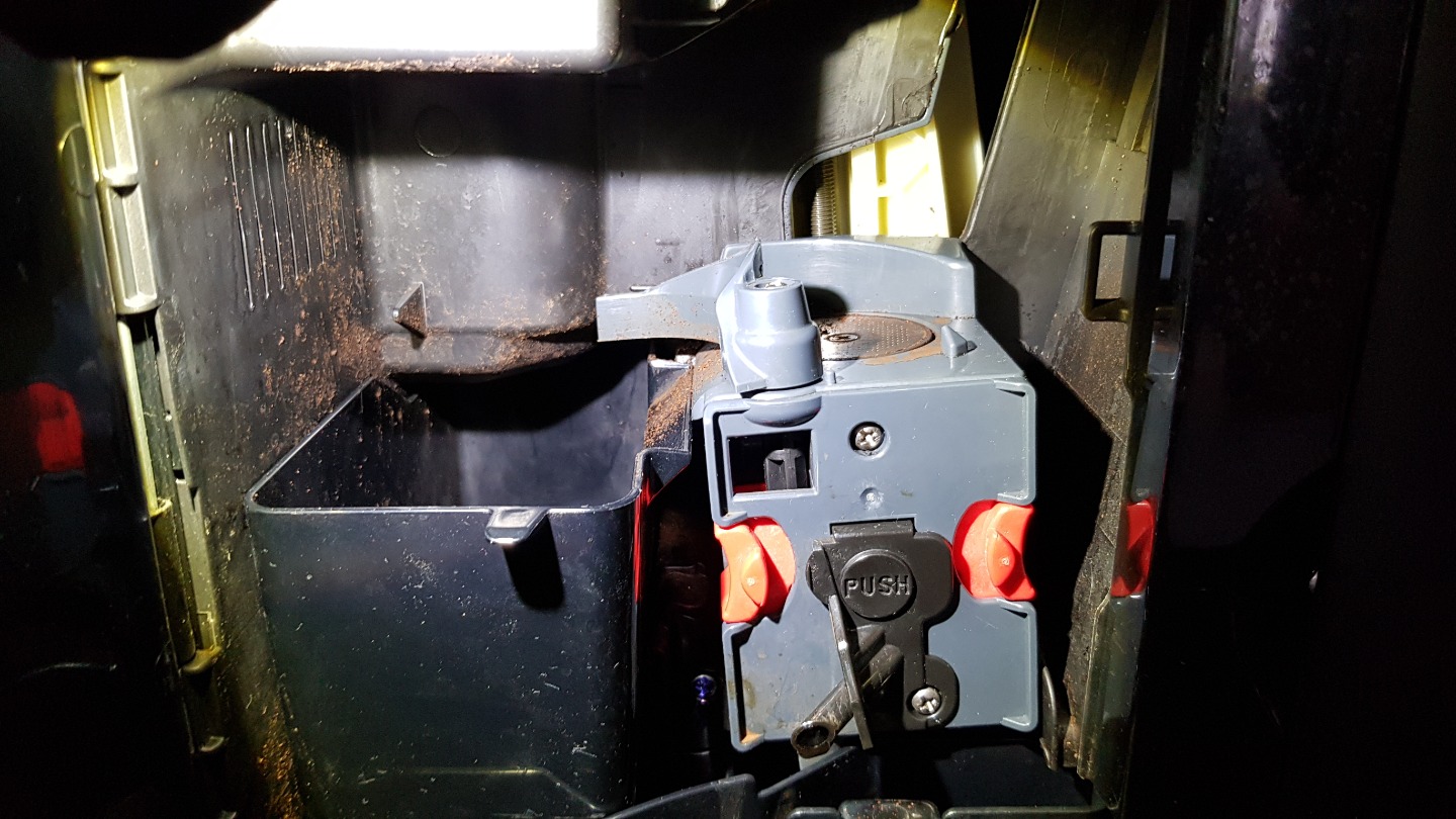

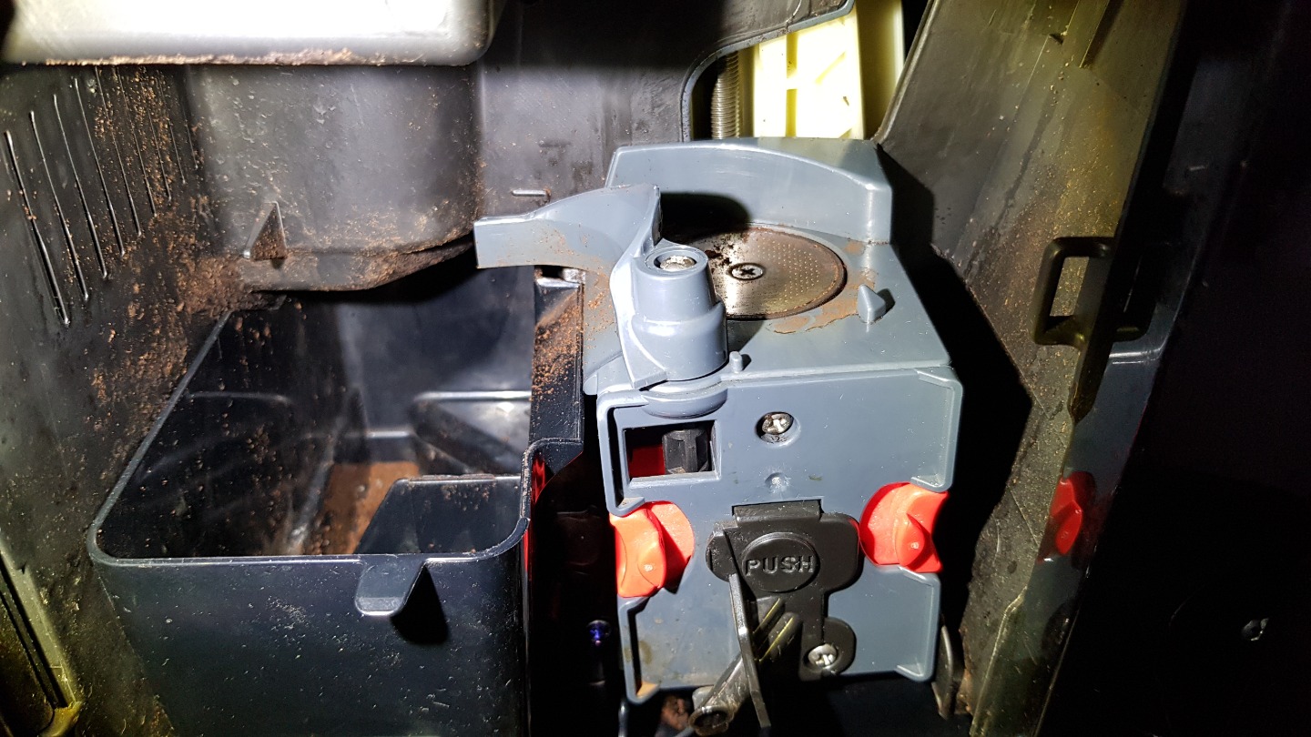

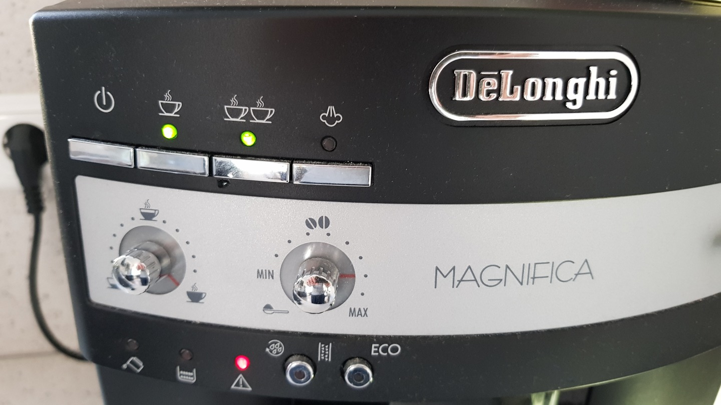

    Hallo Ihr Lieben,
    ich habe seit 2,5 Jahren eine De'Longhi B ESAM 3000. Seit heute leuchtet das Warndreieck, direkt, nachdem ich eine zweite Tasse kochen wollte. Die Brühgruppe ist unten, das Warndreieck leutet, eine und zwei Tassen leuchten auch und die Tropfschale mit Satzbehälter lassen sich nicht entfernen. Der "Kaffesatzabstreifer" ist ausgefahren. Regelmäßig entkalkt ist die Maschine, die Brühgruppe habe ich monatlich in warmen Wasser gereinigt. Ich habe schon fleißig bei euch gelesen, alle möglichen Resets gemacht, aber alles ohne Erfolg.
    Gibt es noch etwas, was ich tun kann, denn an einen Platinenwechsel trau ich mich nicht.

  • Dann ist vielleicht der untere Endschalter defekt.
    Gerät öffnen und an dem Zahnrad Zahnriemen die BG etwas nach oben drehen.
    Endschalter durchmessen, ob er schaltet.
    Gruß Peter :1f44b:
    Kaffee 31.000 Bezüge
  • Wenn der untere Schalter defekt wäre, dann würde die BG über den Endpunkt fahren und die Spindelmutter zerstören !
    Da die BG unten fest hängt, würde ich eher auf den oberen Schalter tippen, eventuell die Reedplatine.
    Was passiert denn, wenn Du das Gerät am Hauptschalter (hinten) ausschaltest, paar Sekunden wartest und das Gerät wieder am Hauptschalter einschaltest ?

    Kurz vorm Losfahren nochmal probiert: Wenn ich hinten ausschalte, 10 Sekunden warte und wieder einschalte: Ganz leises Schaltgeräusch zu hören, aber kein mechanisches Geräusch und alle Lampen, außer der Ausschaltlampe (linke obere Taste) leuchten für 2 Sekunden auf, danach gehen alle Lampen wieder aus.
  • Messgerät vorhanden? Probier mal ob du in den Testmodus kommst
  • Die Messung wäre im stromlosen Zustand und es gibt nur 2 Kabel am oberen Endschalter. Messgerät auf Durchgangsprüfung, Messspitzen rein, wenn es piept dann ist es gut :1f609:

  • Heute hab ich von "Jugend forscht" die Nachricht bekommen, dass meine Maschine wieder läuft. Ich werd berichten, was kaputt war und wie es abgestellt wurde.
    Edit: Die Abteilung "Jugend forscht" berichtet folgendes: Der obere Endlagenschalter war rausgerutscht bzw. von Anfang an nicht korrekt eingesetzt worden, daher kam es zu der Blockierung und der Fehlermeldung. Nun geht sie wieder seit einer knappen Woche und wir sind glücklich.
    Ganz herzlichen Dank an euch fürs Kümmern und helfen.
