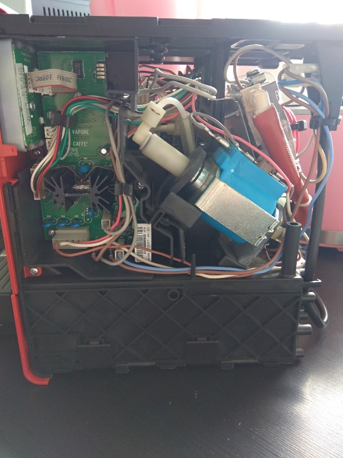

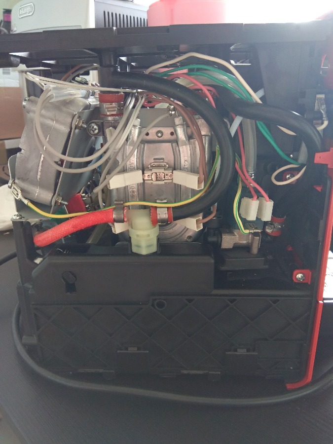

    ich habe vor kurzem gebrauchte DeLonghi Latissima EN660 Kaffeemaschine gekauft und nach erste Anwendung ist sie schon kaputt.
    Das Problem ist: nach dem Einschalten leuchten kurz die Tasten auf der Vorderseite auf, dann beginnt die StandBy-Taste an zu blinken und nix mehr.
    Ich habe die Maschine zerlegt und kann jetzt sehen, dass nach dem Einschalten gar nichts passiert drin. Ich dachte, dass Thermosicherung kaputt ist, aber, ich glaube, die Maschine muss zuerst etwas Wasser ansaugen, oder?
    Ich habe noch Luftblasen im Schlauch entfernt, aber das hat nicht geholfen.
    Haben Sie eine Idee wo ich mit der Fehlersuche anfangen kann?
    Tausend Dank!
