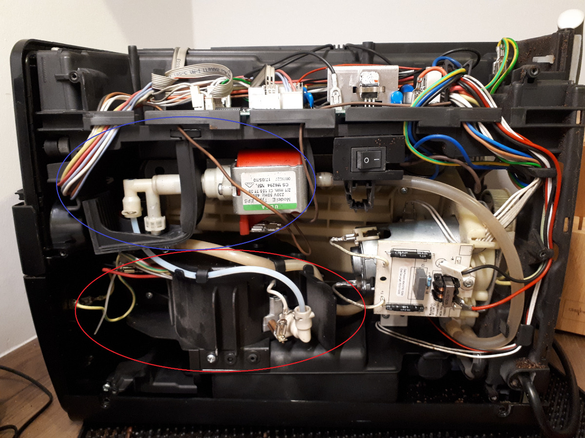

    Beim Ausbau der Spindelgruppe hab ich allerdings ein Problem. Ich habe die Anleitungen im Internet bzw. auf kaffe-welt angeschaut, diese beziehen sich aber meist auf die ESAM4000. Um den Schlitten samt Spindel zu entnehmen, muss ich noch irgendwas ausbauen - die Pumpe (blauer Kreis) oder das Bauteil am roten Kreis (was ist das eigentlich)?

  • Hallo zusammen,
    ich habe die Spindelmutter inzwischen entfernt - allerdings weiß ich jetzt nicht, wie sich überprüfen lässt ob diese tatsächlich der Übeltäter ist. Das Gewinde der Spindel und der Spindelmutter sieht optisch i.O. aus, ich habe aber trotzdem den Verdacht das hier die Ursache liegt. Lässt sich das irgendwie mit Sicherheit überprüfen? Oder muss ich einfach eine neue Spindelmutter online bestellen und ausprobieren ob es damit geht?

  • Danke für die Antwort Peter.
    Inzwischen habe ich alles auseinander genommen, daher weiß ich nicht mehr ob ein Endschalter betätigt war. Die Brühgruppe hing zum Schluss oben fest, war aber bereits zuvor auch mal an der falschen Stelle in der Mitte stehengeblieben.
    Da sich die Spindel tatsächlich etwas auf- und ab bewegen ließ, glaube ich dass der Fehler hier liegt. Feine Späne oder Abnutzung kann ich aber nicht erkennen. Gibt es sonst eine Methode, abschließend zu klären ob es die Spindelmutter war?
  • Wenn die Spindelmutter sich etwas auf- und abbewegen lässt, ist die eindeutig defekt.
