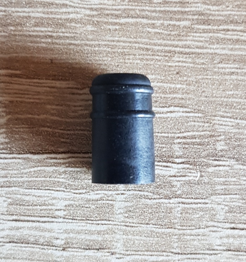

    Hallo zusammen, ich hab eine ganz peinliche Frage,
    Und zwar habe ich den oben genannten VA vor dem Verschrottungstod gerettet, alles streng nach den Anleitungen von hier zerlegt, gereinigt, Teile getauscht etc. das volle Programm aber jetzt kommt es, ich hab ein Teil übrig, das auf dem Bildern abgebildete Gummiteil ist mir irgendwie durch die Lappen gegangen, ich will den VA aber erst testen, wenn ich dieses verflixte Teil weiß wo es hingehört.
    Kann mir da jemand helfen? Ich hab jetzt alle PDFs übsen male durchgelesen, die Videos geschaut, nirgends taucht es auf, aber es kann nur vom VA sein, hoffe ich ?
    MfG und dank im voraus. Ich werd euch bestimmt noch öfters nerven, glaube kaum das der VA auf Anhieb wieder läuft .

  • Danke nochmal und vorallem einen riesen dank an die Community hier, bis auf den vergessenen Gummi, konnte ich alle Fragen durch suchen selbst beantworten und so den VA von den Toten wieder aufwecken.
    Ihr glaubt gar nicht, wie ungepflegt der VA war, ich vermute der Vorbesitzer hat ihn nie gereinigt etc.
    Jetzt ist der VA wieder schick, sauber und zu 99% Vollfunktionstüchtig. Nur Wassertankdeckel und der Schwimmer inkl. Abdeckung fehlt noch.
    Aber VA läuft und Kaffee schmeckt :1f44d:
